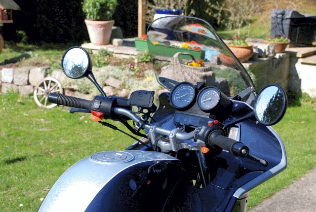

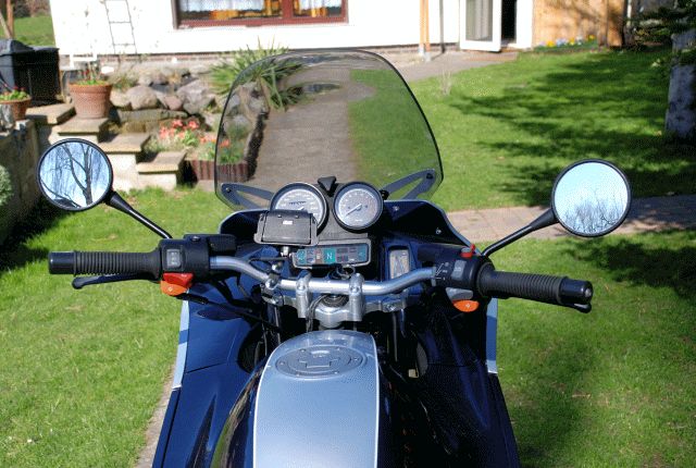

Hab den Umbau meiner R1150RS gestern mit der Eintragung im Fahrzeugschein abgeschlossen. Die verbaute Spiegler Gabelbrücke mit dem LSL SB-Lenker sind einfach super. Damit es sich lohnt, hab ich auch gleichzeitig sämtliche Bremsleitungen durch Stahlflex ersetzt und damit ich dann auch richtig gebettet bin, gab es noch ein neues Sitzsofa! Bin momentan im absoluten BMW-Himmel! Vom Komfortzuwachs mal ganz abgesehen, ist die Maschine auch viel handlicher geworden.
Für alle, die über einen solchen Umbau nachdenken... TUT ES!!! Es ist nicht billig, ich weiß! Aber etwas besseres gibt es für die RS nicht, wenn man mit den original Stummellenkern so unglücklich ist!

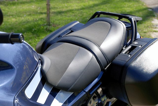

Die Sitzbank sieht klasse aus, da rutscht man bestimmt nicht so hin und her drauf....und dürfte noch eine ganze Ecke komfortabler als Serie sein.
Aber der Lenker, nee, für mich ein NoGo, passt irgendwie überhaupt nicht zur Linie der RS. Und nur um die Möglichkeit zu haben, alles mögliche an einen Rohrlenker anklemmen zu können.....
Bei meiner ist die Lenkererhöhung und Rückversetzung von "Wunderlich" drauf. Da wird gegenüber der Serienverstellung, den Lenker auch erhöht. Isz schon eine ganze Ecke bequemer und die Linie bleibt weitesgehend erhalten. Hier war allerding eine Verlängerung des Bremsschlauches erforderlich, der aber beim Set als längerer Stahlflex dabei war.
Was mich jetzt zur Frage kommen lässt. Meines Wissens, schlag mich, ich weiss nicht mehr wo ich es gelesen habe, darf nach Vorgabe BMW keine Bremsleitung gegen Stahlflex getauscht werden, bis auf das Stück vom Handbremszylinder zum ABS-Dingens. Klar, die Sets werden ja auch angeboten, aber wie gesagt angeblich dürften sie nicht eingebaut werden. Soll wohl mit der besonderen Bremsanlage der 1150er zu tun haben. Wobei ich natürlcih für die Richtigkeit der Aussage meine Hand nicht ins Feuer legen würde....

Das war wohl wirklich mal so. Aber mittlerweile gibt es Set´s, die expliziet für die R1150RS mit ABS sind. Auch die Stahlflexleitungen habe ich vom TÜV abnehmen (kam, wie auch die Gabelbrücke, mit nur mit TÜV-Gutachten) und im Fahrzeugschein eintragen lassen. Ist also alles bestens... :-)

Ups... Das Sitzsofa... Sieht gut aus, gell?? Ist auch superbequem! Hab ich mir bei meinem Sattler in Berlin machen lassen. Der hat auch schon die Sitzbank von meinem Vorgängermotorrad gemacht und ich war super zufrieden. Ist der Laden "Art-Cover" in Reinickendorf. Telefonnummer hab ich jetzt nicht zur Hand... Wer da hin möchte, muss aber etwas Geduld mitbringen. Der Sattler ist gefragt! ;-)

Zu dem Lenker: Als ich meine RS 2011 gekauft hatte, taten mir auch schnell die Schultern besonders links sehr schnell weh. Wenn ich an 2 Tagen hintereinander gefahren bin, fing das am 2. Tag tlw. schon nach 20km Fahrstrecke an. Mittlerweile habe ich mich wohl dran gewöhnt. Auch über 200km fahre ich komplett ohne Beschwerden am Stück. Ich schiebe das wirklich auf Gewöhnung denn ich habe keinerlei Training / Sport oder ähnliches anders gemacht als sonst. Es war auch die Optik, die mich von einem Superbike Lenker abgehalten hat.

also ich finde den Umbau gut. Hatte auf meiner damaligen "S" die Lenkeradapter von LSL mit SBK-Lenker. Super Ergonomie.

PS: Wage gar nicht zu fragen ob du hier den Preis für den neues sitzmöbel nennen würdest.....

Mein englisches Clubsofa habe ich bei der Firma Art-Cover in Berlin machen lassen. Kostenfaktor war 400 Euro. Hier der link: http://www.art-cover.de/
Die Website ist nicht so doll. Lass Dich davon aber nicht täuschen! Bei dem Typen sind Wartezeiten üblich, da er super Arbeit macht und immer recht ausgebucht ist.

Am Freitag ist mein Umbau (ABM) fertig geworden, das Ergebnis ist beeindruckend.
Der Komfort und die Handlichkeit überzeugen auf ganzer Linie. Die Leichtigkeit, mit der sich die RS jetzt bewegen läßt, macht richtig Spaß.
Schade um die fast 300 Euro, die ich für die Lenkererhöhung samt Montage und Eintragung bezahlt habe. Aber so ist das Leben!
Ich kann es nur weiterempfehlen!

Glückwunsch, an die neuen Inhaber des Umbaus. Stilbruch hin, Stilbruch her... Für die Beibehaltung des Stils kann ich mir ncihts kaufen, aber für den Stilbruch werde ich mit schmerzlosen Rücken, Schultern und Handgelenken belohnt!
Hab mit dem Lenkerumbau jetzt knapp 4000 Km hinter mir. Was soll ich sagen??? Jeder einzelne von den Km´s war entspannt und jeden Cent für den Umbau wert! Ich bin glücklich, dass ich es gemacht habe und freu mich schon auf die vielen, vielen KM, die ich jetzt noch vor mir habe!
Euch allen allzeit gute Fahrt!

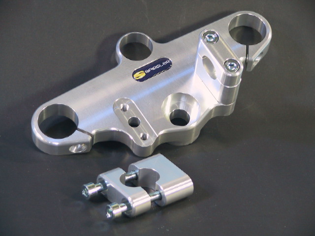

Hallo kann mir jemand sagen ob die Gabelbrücke für die 1150rs nur aufgelegt wird ,oder ob die alte Brücke abgenommen wird ?
Bild ist dabei
