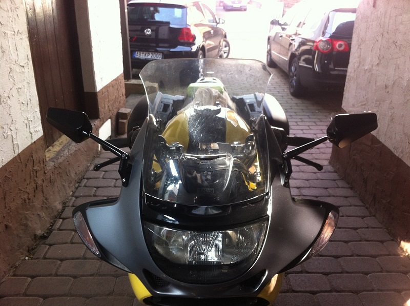

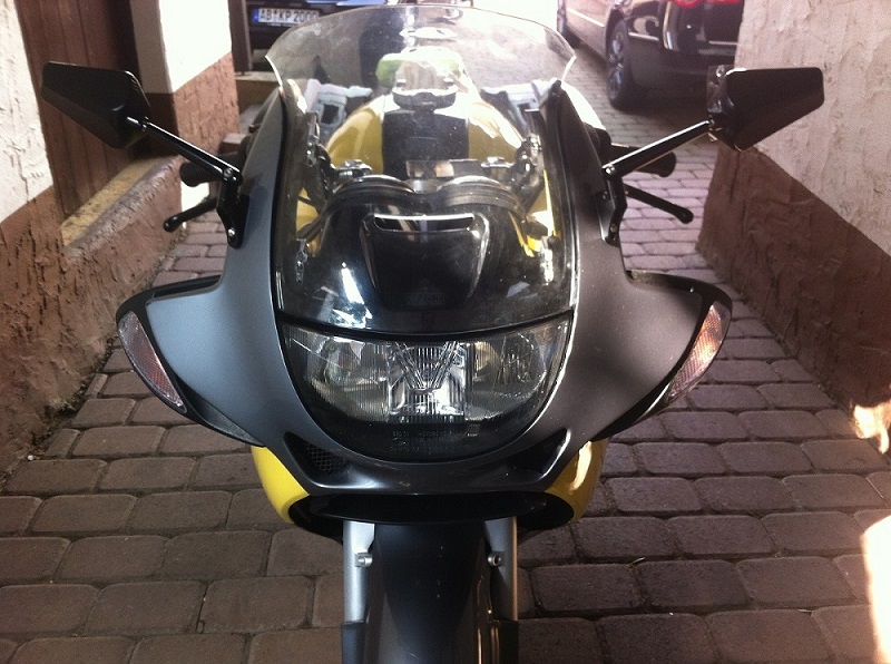

Außerdem habe ich noch andere Spiegel angebaut.
Bin mal auf die Rücksicht beim Fahren gespannt.
Aus irgend einem Grund, kann ich kein Bild anhängen.
