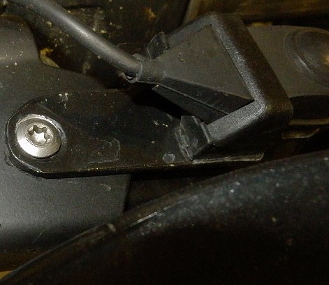

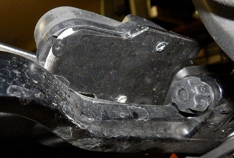

Wie versprochen, sind anbei ein paar Bilder.
Vom originalen Schalter habe ich das Klettband gelöst, die Schräubchen gut aufheben.
Auf einem Stück Alublech wird die Kontur nachgezeichnet, ausgeschnitten gefeilt und gebohrt.
Die Trägerplatte habe ich mit dem Schrauben des Kupplungshebel mitverschraubt.
Hoffe, das hilft Dir
Rudi
Rudi

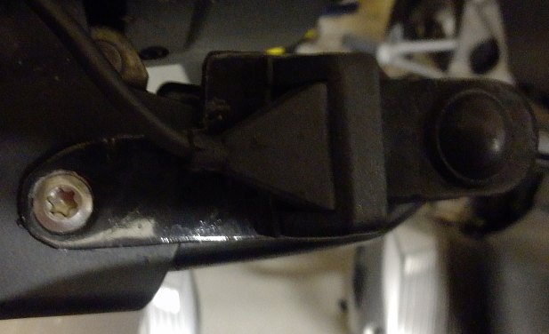

...Teil 2
Habe noch 2 Bilder
Rudi
Habe noch 2 Bilder
Rudi

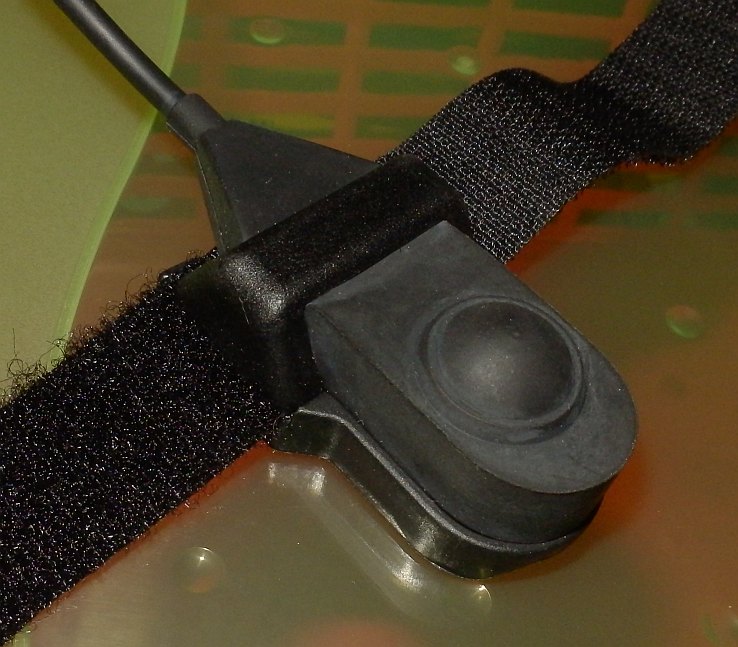

tommes66 hat geschrieben:Klettband. Auf die Rückseite der PTT-Taste und auf den Platz wo sie hin soll, schön zugeschnitten, aufgeklebt und fertisch. Z.B. linke Armatur. Hält und ist wieder leicht zu demontieren.
Variante mit Klettband ausprobiert ---> unbefriedigend.
Der Schalter wird am Griff festgeklettet und ist daher immer irgendwie im Weg.

Schon klar. Ich meinte von der unbefriedigenden Klettband-Variante die ich vorschlug. Aber wenn der Schalter Dir im Weg ist hat sich dieser Vorschlag erledigt.
