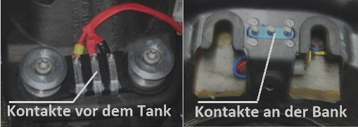

Kurzer Hand die Decke von der Sitzbank runter, Carbonheizung verklebt und Kontaktbrücke verbaut,
Ebenso unterhalb vom Tank - da wo die Sitzbank an den beiden Bolzen vorn eingefädelt wird - Kontakte angebracht.
Kontakte A_B.jpg (72.46 KiB) 259 mal betrachtet

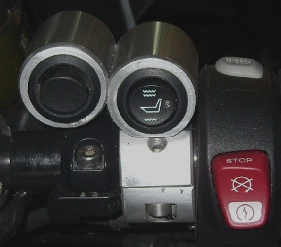

Schalter am rechten Lenkerende angebracht ( einen Schalter für die Zusatzleuchten gleich mit angebaut) und Relaisschaltung für Sitzbank-Heizung in den Kasten neben der Wegfahrsperre verbaut.

geniale Lösung mit den Kontaktstiften, ich hab mir beim erstem schnellen Sitzbankabheben gleich den Stecker abgerissen.....
