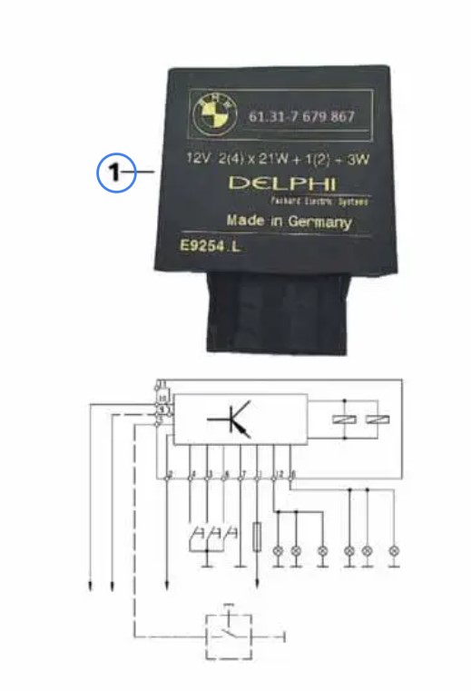

Das Blinkrelais Teile-Nr.: 61317679867 , mit ~167,- bzw. 153,-€ (lebemann) nicht gerade billig, wurde schon geprüft? Auch wenn die Blinker einzeln funktionieren, kann das Relais trotzdem einen weg haben. Sinnvoll wäre daher, wenn möglich mal ein Tausch zur Probe, schnell gemacht.
Der Schalter in der Gabelbrücke dürfte, wie die beiden anderen, nur geclipst sein. Den Schalter gibt es aber auch nur auf Bestellung und ebenfalls mit rund 76,-€ nicht gerade günstig.
