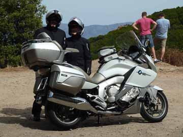

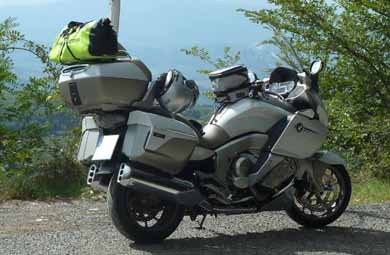

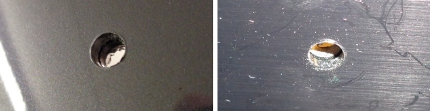

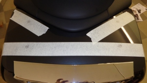

Hallo GTL-Exclusive'ler
Es ist ganz einfach und OHNE Einschränkung der Radioqualität möglich.
Fotos: siehe unten
Nach ca. 5.000km, davon ca. 3.000km Toskana und Korsika, zum Teil über schlechte Straßen, und mit ca. 5kg
Gepäck auf der Reling, habe ich keinerlei Schäden festgestellt.
Ganz ganz wichtig ist, daß man sich an die Vorgehensweise hält, wie es im Ami-Forum beschrieben wurde:
1. Demontage des oberen Deckels,
2. Auflegen auf die untere Schale und darauf achten, daß die Antenne nicht angebohrt wird
3. Zusammenbau und Bohren von innen !!!!!
4. Montage auf Unterlagscheiben CycleMax !!!! (Bessere gibts nicht)
Dauer ca. 60-90 Minuten.
Auf den Fotos sieht man übrigens auch meinen RKA-Tankbag (expanded), in passender Fahrzeugfarbe bestellt.
Super Teil, auch hier die Langstreckenerfahrung: Passt und funktioniert, sieht m.E. auch ordentlich aus.
Ich habe ihn elektrifiziert, d.h. dort werden die Handy's geladen.
Fotos: siehe unten

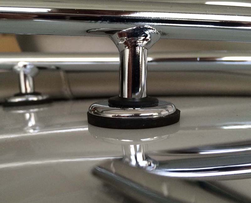

Re: Topcasereling für GTL exclusive

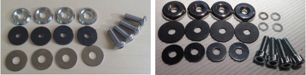

Hallo Hans-Peter, da stimme ich Dir voll und ganz zu, wenn Du diese Unterleger (Bild) meinst bzw. wo kann man diese kaufen?hpk-01 hat geschrieben:Montage auf Unterlagscheiben CycleMax !!!! (Bessere gibts nicht)
Die mitgelieferten Hartplastikunterleger von W........ sind mit Sicherheit nicht geeignet.

Hallo Gottfried;
Genau die sind's. Super Scheiben.
Ich habe direkt bei CycleMax in USA bestellt.
Fracht war zwar teuer, aber lohnt sich.
Vielleicht sind die aber auch bei Goldwing- Spezialisten erhältlich,
Da doch einiges aus AMI-Land importiert wird.
bei Cyclemax sind die unter "GL1500/Chrome" zu finden
Mit Sternmuster
/cyclemax.com/inc/sdetail/trunk_rack_washers/79/427
die hat auch GOLDWIND Fuchs im Onlineshop
Ich habe mir die "einfachen" gegönnt, weil sie mir besser gefallen:
/cyclemax.com/inc/sdetail/trunk_rack_base_washer_kit/79/132318
Mit Sternmuster
Da gebe ich Dir uneingeschränkt recht. Gefallen mir sehr gut. Sind die Kunststoff verchromt oder Metall verchromt?hpk-01 hat geschrieben:Ich habe mir die "einfachen" gegönnt, weil sie mir besser gefallen
Wenn es nicht anders geht, dann eben eine Bestellung im Amiland.
Wie im Schlaraffenland. So eine Seite müsste es für die 1600er auch geben. Ein Jammer.hpk-01 hat geschrieben:bei Cyclemax sind die unter "GL1500/Chrome" zu finden

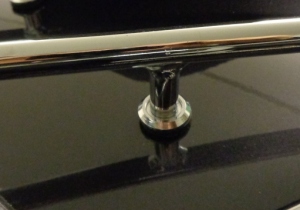

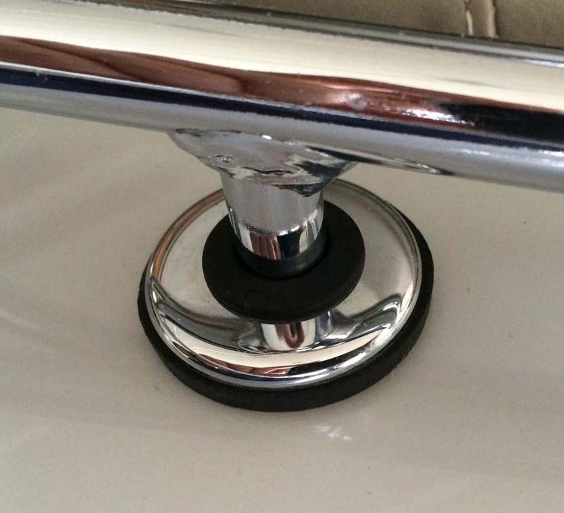

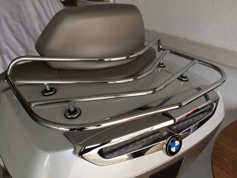

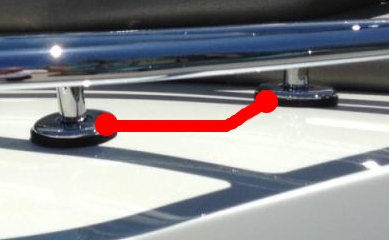

Hans-Peter, bin fündig geworden und habe mal zwecks Anschauung DIESE bestellt und lass mich überraschen.
- Gottfried
- Beiträge: 3888
- Wohnort: Nürnberg
Nachdem beide Durchmesser Standfuss-Reling ø10mm und Vertiefung der Unterlegscheibe ø ca.13mm etwas unterschiedlich sind, sollte das Zusammenspiel ungefähr so aussehen.
Nicht ganz so harmonisch, wie die Amilösung, aber mMn durchaus akzeptabel.

So, ich habe die Scheiben fotografiert.
Aufbau, von oben nach unten:
- Wunderlich-Reling
- wegen dem schwäbischen Sprichwort: "Eise auf Eise ist Schei..e"), ansonsten reicht sicher auch eine "GummiUnterlagscheibe"
kommt nun der mitgelieferte Kunststofffuss zumEinsatz (OHNE Unterlagscheibe ist er ansonsten UNTAUGLICH)
- Metallscheibe (Cyclemax) --> die Cyclemax-Scheibe hat eine "Vertiefung" an der Oberseite, dort passt der "Wunderlich-Kunststoffuss" rein
- "Gummischeibe" der Cyclemax-Chromscheibe
- Wunderlich-Reling
- IMG_1207.JPG (69.67 KiB) 205 mal betrachtet
- IMG_1206.JPG (69.78 KiB) 205 mal betrachtet
- IMG_1209.JPG (56.86 KiB) 205 mal betrachtet
Reling ist drauf. Hier ein paar Bilder zur Montage.
Leider sind bei der Reling nur billige schwarze Hartplastik Unterlagscheiben mitgeliefert worden.
Hab deshalb nach einer besseren Lösung gesucht.
Zur Verfügung stand letztendlich ein Montageset in Chrom aus dem GW1500 Sortiment
und eine Sonderanfertigung in Nickel, als tolles Überraschungsgeschenk von einem Bikerfreund.
Hab mich für die zweite Variante entschieden, auch wenn Nickel farblich nicht ganz zu Chrom passt.
Klebeband auf den Deckel, Reling drauf, jeweils zu Polster und Topcasekanten Abstände gleichmäßig aufteilen, anzeichnen. Zur Sicherheit, erste Bohrung mit 4mm, zweite mit 5mm und die dritte mit 6mm durchgeführt. Danach noch mal mit einem 6,5mm Bohrer etwas Spielraum für die M6 Linsenkopfschrauben.
Der Abstand zwischen dem inneren und dem äußeren Deckel beträgt ca. einen halben mm.
Da beide Teile flexibel genug sind, hab ich auf eine Demontage des inneren Deckels verzichtet.
...und so sieht das Ganze dann fertig aus.
Hier noch ein Bild, wie es mit dem Montageset der GW ausgesehen hätte.
