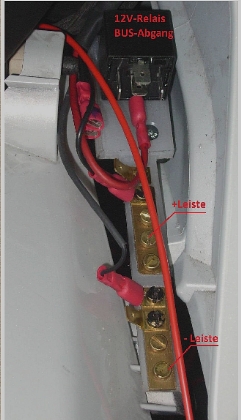

Das Problem bei der K1300 S fängt ja schon damit an, wie man 12Volt für externe Abgriffe zur Verfügung stellt.
Ich habe an dem standartmäßigen Abgriff oberhalb der Batterie , der über den BUS nach ca. 1Minute abgeschaltet wird, ein 12V-Relais angeschaltet :( (BMW-Stecker für 19 Euronen :?: ). Einbau auf der rechten Seite hinter der Verkleidung - :( verdammt ist an der Karre wenig Platz ! :oops:
Über den Kontakt vom Relais eine Sicherungsleiste ( 3 Abgänge) mit 12 V versorgt.

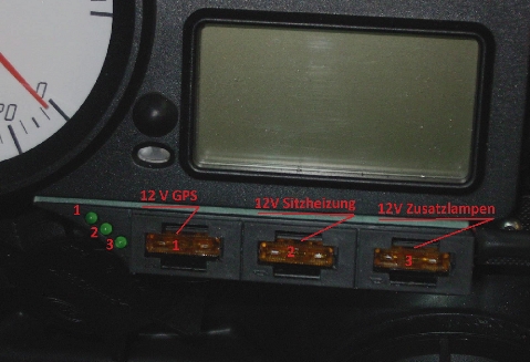

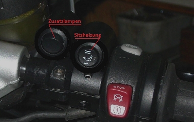

So, und jetzt konnte noch die Schaltereinheit montiert werden:
Nun stehen die Abgänge für die 12V-Versorgung vom GPS, Sitzheizung und Zusatzlampen und was eventuell sonst noch kommt zur Verfügung.
Die Sitzheizung ist auch schon eingebracht - :D damit die Nierensteine Ruhe geben :D . Z. Zt noch kabelgebunden. In einer weitern Ausführungen dann mit einer Kontaktleiste, damit beim Abnehmen der Sitzbank nicht immer das verfluchte Kabel gelöst werden muss. :( :(
