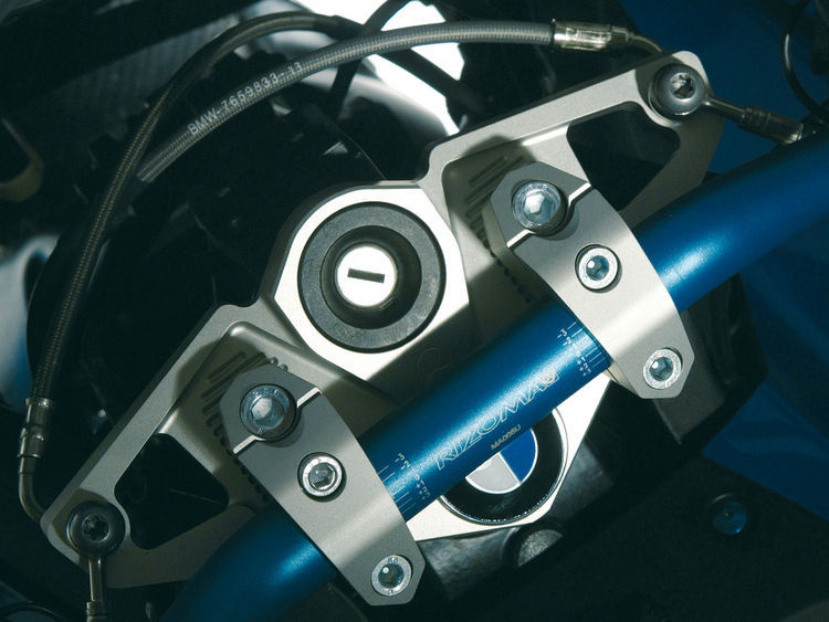

Wenn schon würde ich mir einen Superbikelenker dran bauen. Damit wirds nochmal handlicher.
Gruß Frank
K 1200 LT & R1200GS Adventure

Sieh mal hier - kann den von Frank abgebildeten Schnitzer SB Lenker ebenfalls empfehlen:thickasabrick64 hat geschrieben:mit dem Gedanken habe ich auch schon gespielt! Kannst Du evtl. einen besonders empfehlen?
Gruß; Volker
viewtopic.php?f=325&t=52717&p=487824#p480924
Gruss Wolfram

Lenker sieht klasse aus und verspricht optisch eine weit aus aufrechtere Position als das noch montierte Original.
Gruß; Volker
