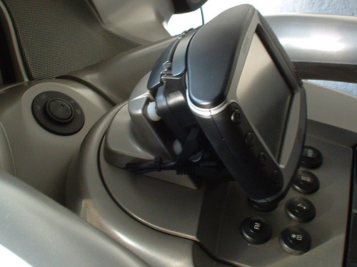

Hallo Mecky!
Ich hab mein 660er auf die vorhandene Navihalterung montiert.
Eigentlich müsste im Lieferumfang des 660er auch ein Anschlußkabel an Strom/Sprechanlage beiliegen.
Die Halterung für das Navi habe ich allerdings mit Distanzhülsen etwas "höher" setzen müssen sonst wird es mit der Radiobedienung etwas eng; die Verschraubungen an der Navivorbereitung der Dicken und die Bohrungen der Halterung fürs Navi stimmen, soviel ich noch weiß, überein.
Wie immer sind Bilder Mangelware, vor lauter Schrauben vergesse ich immer zu dokumentieren! :?
Zur Montage muss natürlich das ganze Radiobedienteil runter!
Unter der linken Frontverkleidung müsste auch ein Anschluss-Kabel liegen (du hast ja Navivorbereitung) an dem du Strom bekommst.
Ich hoffe, das hilft dir erst mal weiter. Viel Spaß beim Montieren!

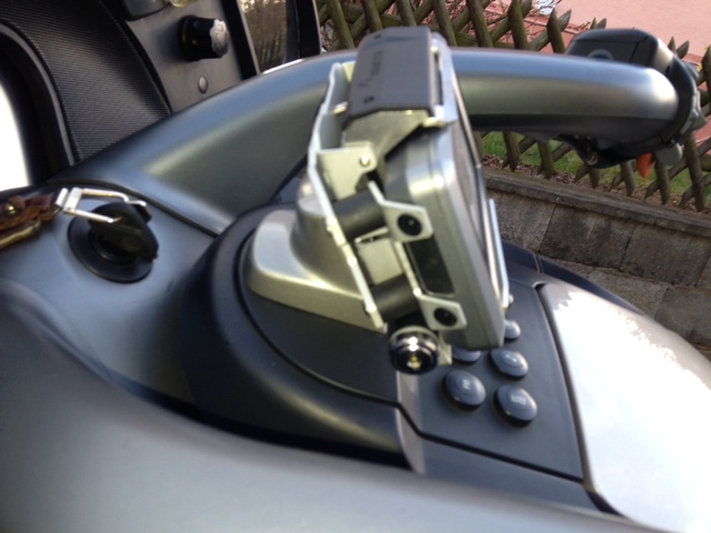

Habe, so wie Andreas, mein Garmin 660, an der von BMW vorgesehenen Stelle, über der Radio-Bedieneinheit angebracht.
Allerdings dann noch die abschließbare Halterung von Touratech dazu installiert. Diese verringert, duch Gummipuffer, auch noch auftretende Vibrationen und Schläge. Bei den immer schlechter werdenden Straßen vielleicht nicht verkehrt.

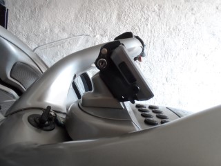

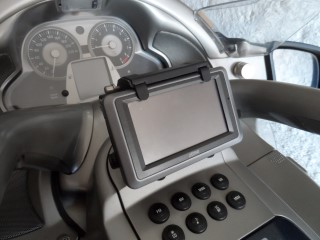

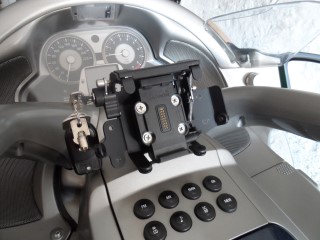

#4 Beitrag von Görny »
ich habe auch die original Befestigung gewählt. Als Halter habe ich mich für die Touratech Lösung entscheiden.
Die Stromversorgung und RDS habe ich unter der Tankabdeckung

Die Bilder die ich eingestellt habe, sind von meinem 550er. Das 660er sieht immer gleich aus, da gibt's keine verschiedenen Versionen .

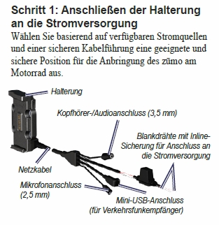

Das Bild, dass du eingestellt hast, ist aus der Zumo-Beschreibung.
Mit diesem Grundhalter habe ich mein 660er auch montiert.
Das durchfädeln des Anschlusskabels ist ein wenig tricky - geht aber mit etwas Geduld; oder du erweiterst das Loch für die Durchführung (Wenn du das Radiobedienteil abgenommen hast, siehst du was ich meine!)
