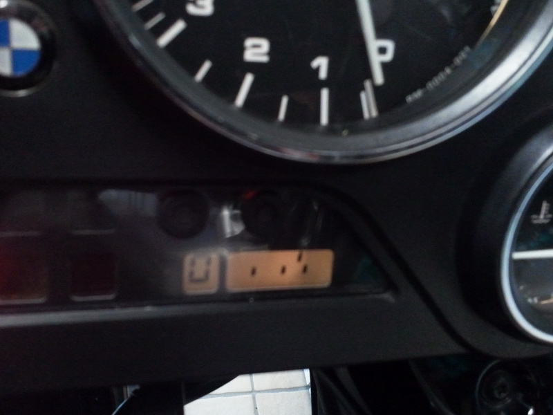

Die Uhr ist eben teilweise ausgefallen, man kann nur ein paar waagrechte Striche erkennen (siehe Bild),
Ganganzeige funktioniert einwandfrei. Konnte mit der Suchmaschine nix finden. Vielleicht weiss jemand wo man diesen Fehler reparieren lassen kann (wenn sich das lohnt) oder so eine Uhr evtl neu bekommt.

:) Servus marko, Pixelfehler aber dazu muß Ausgebautwerden,von hinten kann man sehen was lose ist. :)

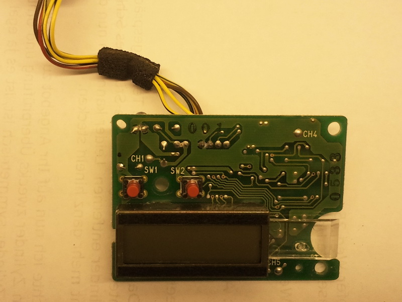

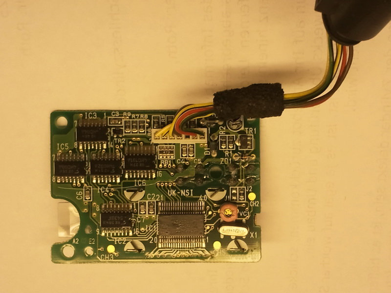

so, ausgebaut hab ich die Uhr, aber für mich als Laie in Sachen Elektronik nix zu erkennen......
Darf man das Bauteil den ohne die anderen Kabel angeschlossenen zu haben anstecken und Zündung einschalten ? Oder bekommt man da dann eine Fehlermeldung mit der man zum löschen in die Werkstatt muss (hatte das beim Auto schonmal..), so könnte ich die Kabel und Stecker auf Wackelkontakt überprüfen (obwokl ich das eher für unwarscheinlich halte).
Danke für Eure Hilfe
Gruß Marko
der, der in der Rhön fährt
Re: 1200 RS Uhr defekt + Tempomat funktioniert nicht
:roll: eine Kalte Pin Lötstelle, der Fehlerspeicher sagt aber nur das da ein Fehler war ,und das auch wenn die Batterie abgesteckt wurde es wird aber wohl nur der Kaffekassen Gang zum :D helfen weil Auslesen ist kein Akt. :)
