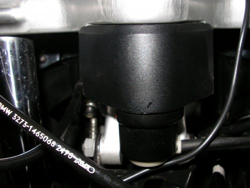

Das wird dann wohl die Pos.7 sein.Klick
Kann aber in keiner Rep.Anleitung was über dies Abdeckung finden ?? :? :roll: :(

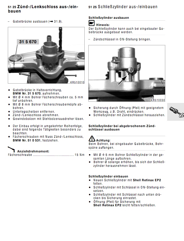

ja genau, ist die Nr 7. In meiner Rep-Anleitung ist die Nr 7 nicht vorhanden und man kann eben mit einem Draht das Schloss (wenn Schlüssel steckt) ausklinken. Evtl. ein kleines Loch in die Nr 7 Bohren und Draht rein fummeln?

Vielleicht hilft das weiter!
Der Trick wird wohl darin bestehen, an den Sicherungspunkt unter der Gabelbrücke zu kommen, ohne sich die Finger zu brechen!

Als fortgeschrittener Laie würd ich mal sagen, dass in Analogie zu Zylinderschlössern (die ja auch nur durch eine Schraube gehalten werden) bei der K ein Sicherungsbolzen unter Federspannung das Zündschloss hält, so dass mit Druck auf die Sicherung das Schloss bei richtiger Position des Schlüssels herausgezogen werden kann.

Es geht im Moment darum wie man die Abdeckung Zündlenkschloss von der Gabelbrücke
entfernt um dann an die Öffnung zu kommen um die Sicherung mit einem Draht einzudrücken !!

wie schon gesagt, fortgeschrittener Laie, aber wie ich das Bild in der Rep.Anleitung interpretiere, ist die Sicherung nicht von oben, sondern im 90 Grad Winkel zur Gabelbrückenoberfläche zu erreichen (das Bild zeigt m.E. eine auf den Kopf gestellte Gabelbrücke..)

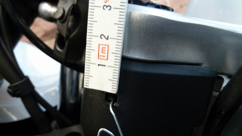

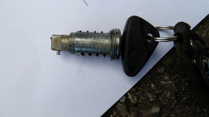

. . . habe also nun wie angekündigt eine Bohrung an der Zündschlossabdeckung gesetzt und mit einer Büroklammer die Sicherung reingedrückt. Das Schloss ging in der "ON Stellung" gut nach oben raus. Achtung, unten am Schließzylinder befindet sich der Sicherungsstift mit einer kleinen Feder, welcher beim Ausbau heraus fallen könnte. Schließzylinder wurde (kennen wahrscheinlich viele von ihren Koffern) nun zerlegt. Dafür Schlüssel abziehen. Es gibt am Schließzylinder dreierlei verschiedene nummerierte Messingplättchen und kleine Federn (insgesamt jeweils acht), welche ich einzeln dann wieder passend geschliffen habe. Die Reihenfolge der Plättchen ist dabei zu beachten bzw. beim Ausbau zu notieren. Alles wieder eingebaut. Ein Klebestreifen über das entstandene Loch, fertig. Schloss hakelt nun nicht mehr. Ich gehe mal davon aus dass dieser Verschleiß durch Abnutzung und geringe Pflege entstanden ist. Das Schloss wurde bis zu diesem Vorfall niemals geschmiert. Moped steht immer im freien und oft unter einer Plane.
Danke an alle die sich bemüht haben.

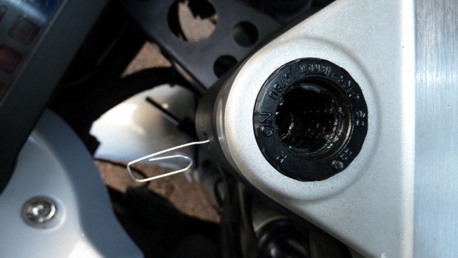

. . . von oben sieht das dann so aus. Bohrung 30mm nach unten, direkt unter dem "O" von "ON"

Das mit dem Rep.-satz ist mir bekannt! (kennen wahrscheinlich viele von ihren Koffern) Die Plättchen blieben schon immer da wo sie hin gehören. Das Problem bestand eher in der Abnutzung von Schlüssel zu Plättchen. Also im Fenster der Plättchen entsteht die Abnutzung bzw. am Schlüssel selbst. Dadurch stehen die Plättchen etwas über den Schließzylinder heraus (siehe Foto unten) und das Schloss hakelt dann. Wichtig wäre eben das Schloss einschl. Schlüssel (ohne auszubauen) in regelmäßigen Abständen zu fetten.
