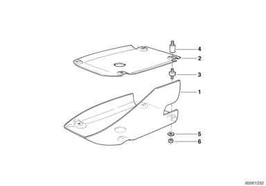

ich glaube es nicht , jetzt habe ich das Repair Manual und ich finde nicht wie der Motorschutz montiert wird.
Ich überprüfe das gerade, weil ich an meine GS einen originalen montieren will. (momentan ist keiner verbaut)
Habe mir gerade über die Bucht einen gebrauchten gekauft ohne Schrauben.
Fragen:
1. Mir ist aber nicht ganz klar ob ich von den Spacern 4 Stk benötige oder wie im E-Teile Katalog aufgelistet nur einen? Hier habe ich auch Schwierigkeiten einen Onlinehändler zu finden.
2. Die Gummipuffer muss ich ja auch noch kaufen, hier bleibt mir wohl nichts anderes als diese "neu" zu erwerben. Oder gibt es Alternativen ?
3. Die anderen Kleinteile werde ich ja hoffentlich in der Garage haben
Schönen Abend
Andreas

da brauchst Du 4. und bekommst sie bei BMW,
Gruß Bernd
