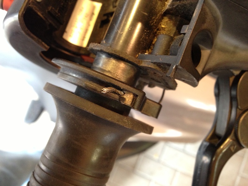

Hallo Leute,
heute habe ich eher durch Zufall rausgefunden, dass mein Gaszug Schliesser gerissen ist. Und das sicherlich schon eine ganze Weile. Mir war nur irgendwann aufgefallen, dass der Tempomat beim Gaswegnehmen nicht mehr ausging.
Kann mir jemand sagen, was das noch für Auswirkungen hat?
Jetzt habe ich - statt 'ne schöne Tour zu fahren - die LT auseinandergebaut und will mich morgen um neue Gaszüge kümmern.
Wenn ich das richtig verstanden habe, dann sehen die aus wie in der Wiki:
http://wiki.bmw-bike-forum.info/index.p ... er_K1200LT
und ich muss ein Loch in die Lenkerverkleidung fräsen.
Ich brauche dann aber auch noch für die Armatur andere Teile, oder?
Gruß Jörg
Gruß Jörg

Hallo Jörg,
auf den Bilder in der Wiki ist recht gut zu sehen, dass die Umlenkung an der Amatur verändert wurde. Fragte beim
nach dem Umrüstsatz "Gasseilumlenkung". Dann hast du alle Teile dabei. Es gibt beim
auch eine Umrüstanleitung.
Bei der Seilzugverlegung penibel nach Anleitung vorgehen. Sonst macht du das zweimal.
Das Loch in der Lenkerverkleidung war bei mir immer schon vorhanden.
An den Seilscheiben ist das viel Fummelei. Da darft du nicht die Gedult verlieren.

So, die neuen Gaszüge sind drin, muss nur nochmal alles zusammenbauen.
Und schon wieder meine LT besser kennengelernt.
Ich habe einige Ergänzungen im Wiki-Eintrag zum Gaszug getätigt.
Was mir besonders auffiel:
Wenn die Rohrschellen des Luftfilters nicht richtig ausgerichtet sind, kann es dazu kommen, dass der Gaszug nicht bis zum Anschlag geht. Hier ist einiges an Ausprobieren notwendig, die richtige Lage der Schellen herauszufinden - dazu braucht es jemanden, der am Gas dreht...
Ich vermute, dass das bei mir bisher so war. Mal sehen, ob sie jetzt schneller läuft
Jörg
Jörg

Man soll es nicht glauben, meine Vermutung hat sich bestätigt:
Die ganze Zeit war mein Gaszug nicht bis zum Anschlag aufdrehbar, da anscheinend die Schellen des Luftfilters als Anschlag dienten.
Jetzt läuft die gute LT doch tatsächlich rund 20 km/h schneller. Ging bisher der Tacho mit Rückenwind gerade mal auf die 200 zu, was im Navi dann ca. 185 entsprach, so kam ich gestern ohne allzu große Mühe auf 220 Tacho und 203 nach Navi.
Das war mal ein billiges Tuning.
Jörg
Jörg
