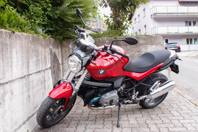

Mein Händler hatte mir die R 1200 R empfohlen - und wenn ich hier so das Forum durchforste, anscheinend mit Recht. Auch wenn sich nach den ersten Kilometern für einen Neuling wie mich Fragen über Fragen auftürmen :D
Heute habe ich z.B. festgestellt, das sie beim niedrigtourigen Fahren in hohen Gängen schlägt. Also wenn z.B. 80 im 5ten Gang fahre, spüre ich ein Schlagen. Ist das normal? Kennt das jemand von Euch?
Ich komme übrigens kaum zum Schalten, weil ich ständig mit der linken Hand am Grüßen bin und (noch) nicht ohne Kupplung schalten kann...
Und - vor dieser Nebenwirkung war ich schon von Euch gewarnt worden - ich habe Muskelkater, weil dieses Grinsen nicht mehr aus meinem Gesicht will.
Die R 1200 R ist einfach nur großer Spaß!

wenn du deiner R etwas gutes tun willst, gib mehr Gas und bevorzuge etwas höhere Drehzahlen. Unter ~3.000 upm ist Quälerei für den Motor. Dann dürfte das von dir genannte "Schlagen" Vergangenheit sein.

Svenster hat geschrieben: Heute habe ich z.B. festgestellt, das sie beim niedrigtourigen Fahren in hohen Gängen schlägt. Also wenn z.B. 80 im 5ten Gang fahre, spüre ich ein Schlagen. Ist das normal? Kennt das jemand von Euch?
80 im 5ten Gang ist ja nicht niedertourig. Ich fahre da im 6ten (weiss die Drehzahl nicht aber wohl um die 3000 oder noch mehr). Und zwar problemlos. Nein schlagen ist nicht normal. Die DOHC Boxer sind da anscheinend etwas problemloser als die Vorgängermodell mit dem OHC Motor.
Zu tieftourig ist wie qtreiber schon sagte nicht optimal. Schon gar nicht in der Einfahrzeit.
Svenster hat geschrieben:und (noch) nicht ohne Kupplung schalten kann...
Brauchst du auch nicht zu lernen wenn du dein Motorrad liebst.
Wünsche dir weiterhin viel Spass mit deiner R. Ist wirklich eine sehr gute Wahl. Ich bin auch nach 2 Jahren noch absolut zufrieden damit.

Svenster hat geschrieben:Also wenn z.B. 80 im 5ten Gang fahre, spüre ich ein Schlagen. Ist das normal? Kennt das jemand von Euch?
Habs heute probiert. Mit 80km/h, 5. Gang, knapp 3000U/min, da läuft meine schön rund, auch wenn im 6. Gang 80km/h fahre.
Ich kann auch aus dieser Geschwindigkeit zügig beschleunigen ohne das irgend was schlägt.
Also etwas dünkt mich da bei deiner Maschine nicht in Ordnung.

Erst mal Gratulation zum neuen Motorrad :D Zum schlagen bei niedriger Drehzahl: Wurde der 1000 km Kundendienst schon gemacht? Meist laufen die Motorren nicht optimal bis zum 1 Service. Zur Sicherheit kann man es ja bei Abgabe zum Kundendienst ansprechen.
Bei meiner 1150R viel mir auf das sie ab etwa 20 000Km immer geschmeidiger und besser lief und bei der 1200R ist es gefühlt noch deutlicher ausgeprägt. :D Dürften wohl dann endgültig Eingefahren sein.

Der Motor selber schnurrt auch unter 3000 ganz rund - wir gewöhnen uns allmählich aneinander :-)
Das Schlagen scheint durch irgendeine Resonanz zu entstehen - könnte es vom Ständer kommen? Ich muss mal ein bisschen suchen.

Nein, ums aufreissen geht es nicht (nichtmal im doppelten Wortsinn :-) ) Sie beschleunigt ab Standgas wunderbar, und ohne Krawall.
Das Schlagen kommt bei gleichmässiger Fahrt und auch nicht vom Motor - der brubbelt fröhlich vor sich hin. Ich fühle das Schlagen bei manchen Drehzahlen in den Füssen.
Ich werde mir mal ne andere R 1200 R leihen und mal fühlen, ob es da auch vorkommt. Vielleicht bin ich nur zu sensibel.

Ich fühle das Schlagen (...) in den Füssen.
Schlagen, oder eher Rubbeln?
Evtl hinteres Radlager defekt :?: :wink:
Oder einfach nur die Lastwechsel vom/im Kardan.

Ja, den Kardan habe ich auch im Verdacht - würde passen. Ich bin vorher "nur" Kette gefahren, deshalb fällt es mir vielleicht auf. Und ich kämpfe gerade bei den niedrigeren Drehzahlen zwischen Gas und noGas, durch den Boxer also brachialem Schub aus dem Keller und kräftiger Motorbremse. Wenn mir das passiert, scheint es einmal zu schlagen. Bei Fahrt mit wenig Zug schlägt es dann passend zur Motordrehzahl.
