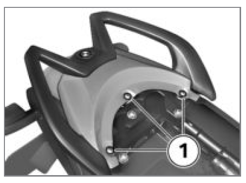

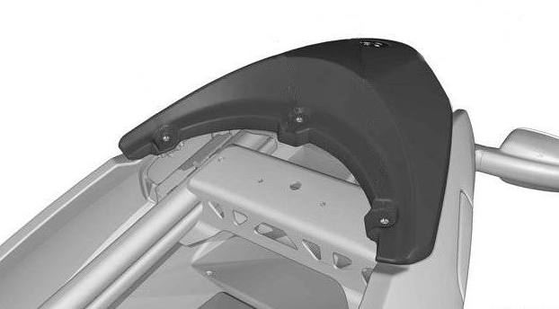

Re: Sozius-Haltegriffe ab Facelift?
Hallo zusammen, bei mir ist es umgekehrt. Ich möchte die vorhandenen Haltegriffe an meiner R1200R Classic entfernen. So wie ich das sehe benötige ich dann die beiden neuen (alten) Seitenteile, sowie die Heckverkleidung für die Mitte von dem Vorgängermodell vor dem Facelift. Die beiden Seitenteile habe ich soeben gebraucht ersteigert. Die jetzige obere Heckabdeckung hat zwei Haltenasen, die die Abdeckung auf dem Haltegriff arretieren. Die Abdeckung des alten Modells hat diese Nasen nicht. Passt die alte Abdeckung ohne weiteres auf mein Motorrad?
Ja, denn sie wird nur mit den drei Schrauben (in Deinem Bild 1) befestigt.
Ich glaube man benötigt nicht einmal neue Seitenteile, denn die 'alte' Abdeckung deckt die Einschnitte mit ab.

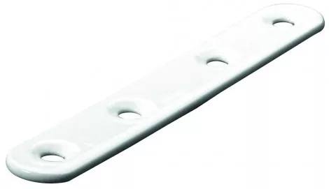

Hallo Thomas,
das Mopped habe ich 2017 verkauft und kann mich leider nicht mehr an die Details erinnern.
Edit: Ich habe zwei Flachverbinder aus dem Baumarkt zurechtgebogen und an die dreieckigen Löcher an die Rahmenstrebe geschraubt.
Viel halten müssen sie nicht, sondern nur den Griff am sichverdrehen hindern
Danke Dir. Dann werde ich mal solche Verbinder besorgen. BG Thomas

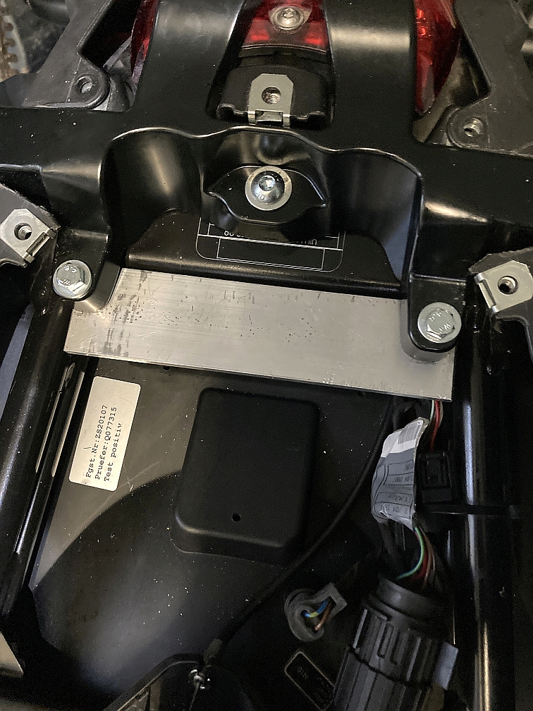

Hallo Zusammen,
ich habe den Anbau des Soziusgriffs bewerkstelligt und falls jemand anderes auch noch auf die gleiche Idee kommt, hier eine kleine Zusammenfassung:
Wie schon früher geschrieben: Man benötigt den M-förmigen Griff, die verkürzte Abdeckung, die beiden matten Seitenteile, idealerweise mit der passenden Aussparung. (Mann kann die Aussparung auch aussägen.)
Die zentrale Schraube passt in die vorhandene Bohrung unter dem Typenschild. Die beiden vorderen Halterung hängen dann in der Luft. Um diese zu befestigen am Besten (so habe ich es gemacht) ein stabiles Alu L-Profil in der Länge von 165 mm besorgen, einen Schenkel des L so ablängen, dass mittig ein Steg von 115 mm stehen bleibt. Also recht und links jeweils 25 mm entfernen. In dem breiten Teil lassen sich die Bohrungen für den Griff einbringen; im schmalen Teil werden die Bohrungen so angebracht, dass sie über den Aussparungen in der Querstrebe des Rahmens sitzen. Festschrauben - fertig.
Ist aber nicht ganz mit "links" zu machen, aber durchaus machbar.
BG
BG
