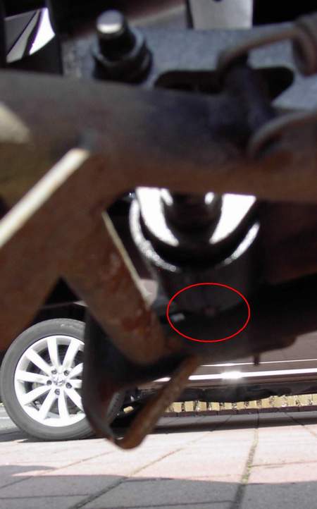

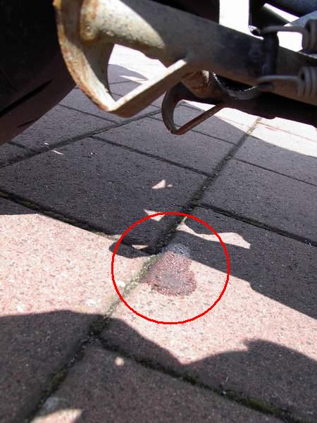

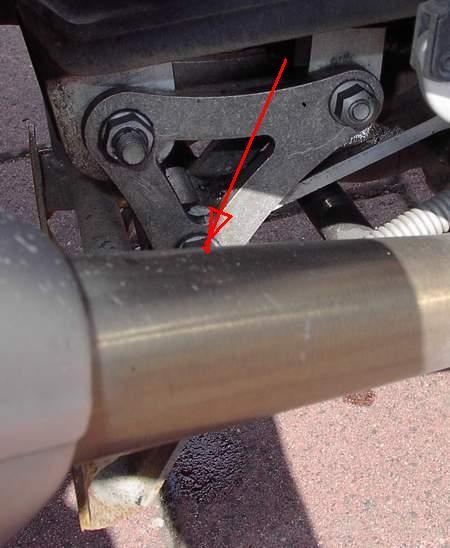

habe heute aufgrund des sonnigen Wetters meinen Fuhrpark mal aus der Gerage geholt und die LT rund 100 km bewegt. Zurück von der Ausfahrt wollte ich die Mopeds wieder in der Garage verstauen, doch dann...oh Schreck... :shock: :shock: ein Ölfleck auf der Einfahrt... :? .
Schnell war die Ursache bzw. der Verursacher gefunden. Nicht etwa Inkontinenz der "alten Dame" sondern ein Leck am Dämpfer des fast nagelneuen Sternenkreuzers.
Habe den Schaden umgehend bei meiner Werkstatt gemeldet, da sich das Moped noch bis 13.04. in der Garantie befindet.
Am 17. habe ich einen Werkstatttermin....Eigentlich war nur der kleine Kundendienst mit Ölwechsel fällig. Jetzt wird der Werkstattaufenthalt wohl doch etwas umfangreicher.
Hat schon jemand ähnliche Erfahrungen gemacht, oder bin ich ein Einzelfall?

Glücklicherweise habe ich es aber noch vor Ablauf der Garantie gemerkt. Die läuft am 13.04.2013 aus. Habe die ganze Schose jetzt schon mal vorab bei der Werkstatt mit Bildern gemeldet. Am 17. hätte ich eh einen Kundendiensttermin.
Eben schon mal mit der Werkstatt telefoniert. Kam laut Aussage des Meisters bisher einmal vor. Ich bin also Nr. 2 mit undichtem Dämpfelement.
Fahre jetzt vorsichtig in die Werkstatt und bekomme den Dämpfer auf Garantie getauscht.
Gemerkt habe ich nichts. Eigentlich hat der Dämpfer erst in der Garage angefangen zu sauen.
Ein Unding nach der Laufleistung von 14.000 km.
Meine LT hat nach 98.000 keine Undichtigkeit am Dämpfer.
