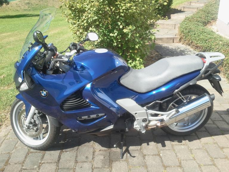

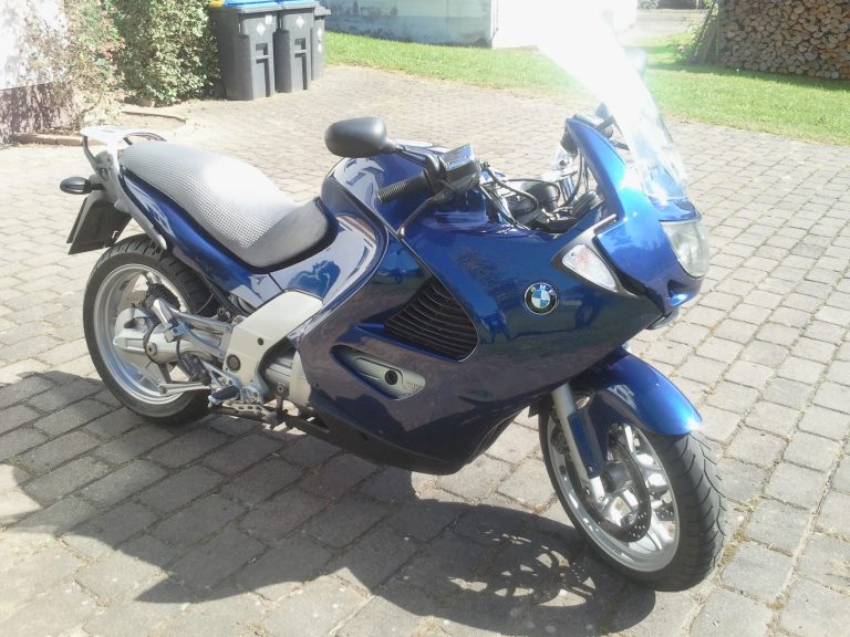

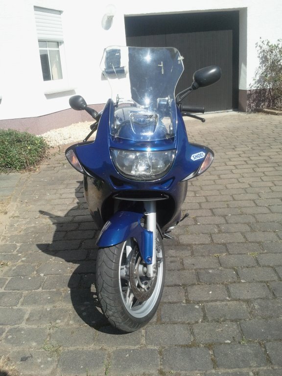

Wen es interessiert mal ein paar Vorher/Nachher-Bilder
Vorher:....

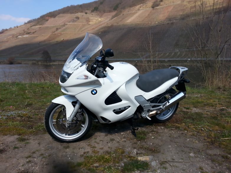

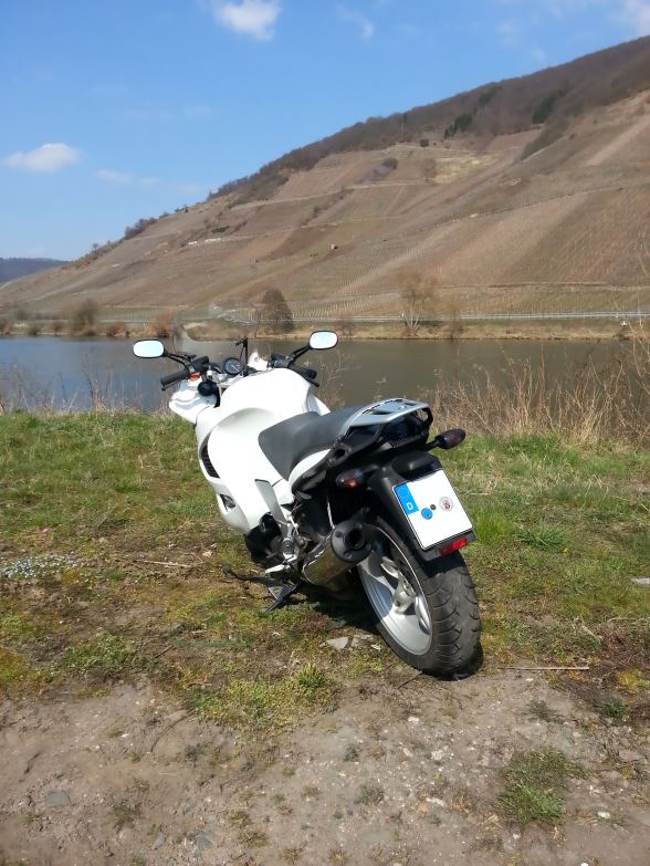

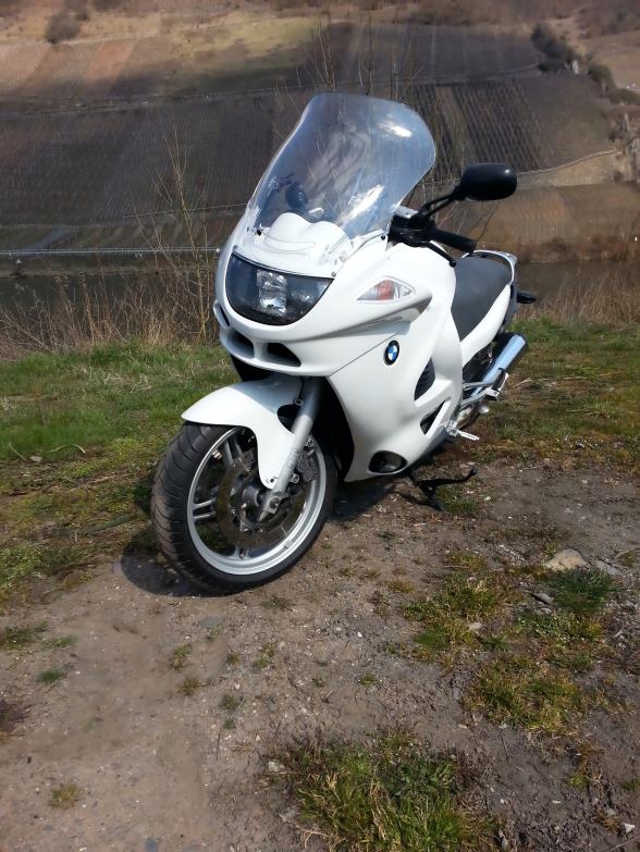

Nachher:...
