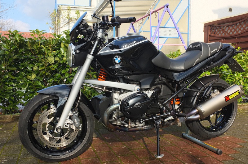

Hallo zusammen.
Vielleicht etwas spät, aber nun denn. Habe an meiner R12R einen PCV, Autotune 300, LCD und den Quickshifter verbaut. Eingestellte Drehzahl ist 5000U/min. Kann nur sagen, dass es geil funktioniert. je höher die Drehzahl um so besser geht es.Beim Schalten vom 1. in den 2. Gang reißt es das Vorderrad hoch, also aufpassen. Es haben schon viele blöd aus der Wäsche geschaut, wenn sie mit beschleunigt haben, oder den Sound dazu hören.

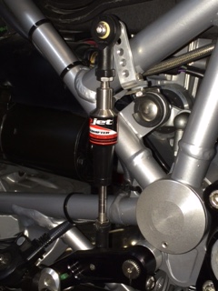

Powercommander V & Schaltassistent / Quickshifter aus gleichem Haus in 0400 R1200R 2013
Habe auf Empfehlung von Micron von http://www.martingopp.com in Feldkirch (Österreich) einen PCV einbauen und auf seinem Prüfstand meine 0400 R1200R Bjr. 2013 optimal einstellen lassen. Prozedur dauerte 2 Stunden (selbstredend Zylinder einzeln). Beatmung: Pipercross-Luftfilter (laut Schnitzer der beste); Wunderlich-Rohrstück als Klappenersatz; Akra-Endtopf mit innen abgesägtem DB-Killer (bleibt dennoch leiser als 80% der Harley's). Habe dank innerorts ruhiger Gashand kein Problem mit empfindlichen Ohren.
Maschine hängt toll am Gas, Mehrverbrauch irrelevant (mein Motorrad ist mein Freizeit-Spielzeug), laut Prüfstand +8 PS.
Es geht eben nichts über Mass-Maps .
Es folgt meine Erfahrung in Sachen Quickshifter. Hat mit Maps weniger zu tun, ist jedoch Dynojet-relevant.
Nach eifrigen Surfen auf blogs aus den USA, Frankreich und Deutschland habe ich einen Schaltassistenten von Dynojet eingebaut.
Die Montage des von MRP freundlicherweise vorgefertigten gelieferten vertikalen Kontaktgeber-Gestänge erwiess sich als zu umständlich, auch aus Platzgründen (Nähe am Hinterachsträger). Die Montage und Einstellung des scheinbar perfekten Schaltassistent von Tellert war mir auch zu komplex. Der an der letzten Mailänder Messe entdeckte über iPhone programmierbarer Quickshifter von Healtech hätte mich auch gereizt. Ich entschied ich mich letztendlich für den ausgereiften linearen push-Quickshifter von Dynojet. Befestigung am Gilles-Tooling Schalthebel war einfach, das vorhandene Gewinde musste leicht vergrössert werden. Da der Rahmen nicht angebohrt werden sollte, wurde das Gestänge über den mitgelieferten Alu-Winkel und ein selbstgefertigten Inox-Winkel mit M4 und M6-Bohrung an Stelle der Halterung des Klappen-Servomotor angeschraubt (Letzterer ist ausgebaut: Klappe durch Wunderlich-Rohrstück ersetzt).
Anschluss und vor allem Konfiguration via Laptop ganz einfach über dem Powercommander V, also Einspritz-"kill" beim Hochschalten.
Nach wiederholtem Blog-surfen ergaben sich folgende Einstellungen in Millisekunden:
Shift-Intervall 500;
Minimum RPM: zuerst 5500, dann 4500 denn im öffentlichen Verkehr ist man sonst zu schnell unterwegs;
1-2: 70 aber unbenutzt: hier wird brav ausgekuppelt;
2-3: 65, hier meist ebenfalls gekuppelt;
3-4: 60
4-5: 60
5-6: 60
Wohlgemerkt: keine Rennen, nur Alpenpässe.
Vom 3. bis 6. geht das Hochschalten perfekt, genau so wie bei einer getesteten R1200R LC mir dem Serien-Shifter.
Fazit: Quickshifter ja, wenn richtig eingestellt und benutzt.

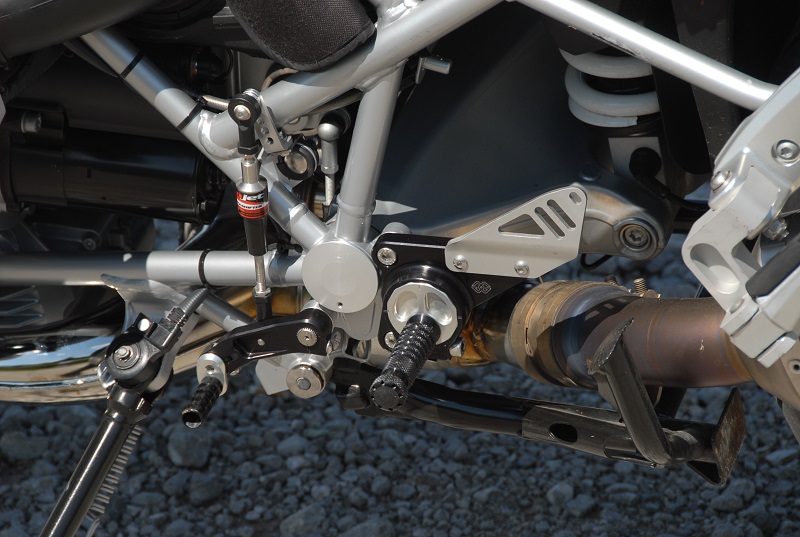

Für Rudi ("Karotte") hier ein Bild zum Thema Gilles Tooling Fussraste, und nebenbei Quickshifter-Montage.
Ciao
Philipp

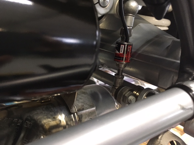

Programmwechsel beim Schalt-Assi meiner grünen R1200r 2012.
Der eigenhändig montierte Dynojet-Quickshifter (siehe vorheriges Post) wurde auf Anraten von Torsten Rose (Rösner & Rose) entfernt und durch einen neuen ersetzt, montiert an der Stelle des vertikalen Schalt-Zwischengestänge direkt vor den Hinterradträger. Also ohne jegliches Spiel. Der Trick war das Dynojet-Teil so zu kürzen, dass der Kontakt richtig an den PCV gesendet wird. Ein Schalt-Assi arbeitet im Milli-Sekundentakt (hier 75 Ms), die notwendige Spielfreie Montage ist bei dieser Montage gegeben. Meine Lösung hatte zuviel Spiel. Auf der Rolle funktioniert es jedenfalls perfekt, Programmiert auf Einsatz ab 4'500 U/M, untertourig funktionniert kein Schalt-Assi ruckfrei.
Es geht hier nur um das Hochschalten, für's Blippen müsste eine LC her, was nach BB der Grünen entfällt (124,4/139).
Ciao
