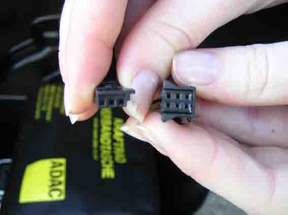

Habe mal ein Bild der beiden Stecker des Wechslers, die im Koffer rumliegen:

auf dem Bild von Travel
der linke (dreipolige) ist die Stromversorgung, der rechte sechspolige ist der Datenverkehr (Audio&Steuerung)
