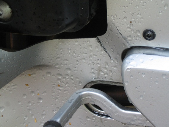

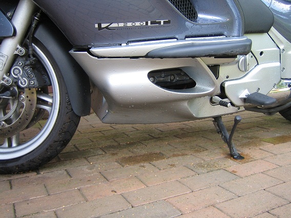

ich hab mir doch tatsächlich jetzt ein Verkleidungsteil beschädigt... :oops:
Gemeint ist die Motorverkleidung links. Die ist hinten eingerissen sowie vorne lose. Ich denke, die Verschraubungspunkte sind abgerissen.
a: Wie heißt das Teil eigentlich,(ev. Teilenummer) Hab leider im Forum nichts gefunden.
b: Kann man das reparieren, habt ihr damit Erfahrung?

zu a: Das Teil heisst Motorspoiler links Link
zu b: vielleicht :roll: mit viel Glück

Werner57 hat geschrieben:b: Kann man das reparieren, habt ihr damit Erfahrung?
Hallo Werner,
klar kann man das reparieren. Hält bei mir schon ewig.
Schraub das Teil mal runter und sieh nach was alles so gebrochen ist.
Meist kann man mit etwas Spachtelmasse und Glasfasermatte alles wieder hinkriegen.
Ich habe von hinten Galsfasermatte mit 2-Komponentenkleber verklebt und die Risse mit Spachtelmasse ausgebessert.
Dann noch mit ein wenig Farbe wieder aufgehübscht und gut is.

Ich habe bereits ca. 20 Autostoßfänger und Motorradverkleidungen damit repariert.
http://www.henkel.de/cps/rde/xchg/henke ... 0SET421258
Teile vor dem Verkleben erhitzen und in die ursprüngliche Form bringen.
Von der Rückseite V-förmige Vertiefung in die gerissene Stelle schleifen.
Das Genze fixieren und verkleben, evtl. beiliegendes Gewebe und Stahlstreifen mit einbringen.
Mit etwas Geschick kann man die Teile von der Rückseite verkleben ohne den Lack zu sehr zu beschädigen, sodass evtl. nur ein ganz dünner Riss, ähnlich einem Kratzer zu sehen ist.
