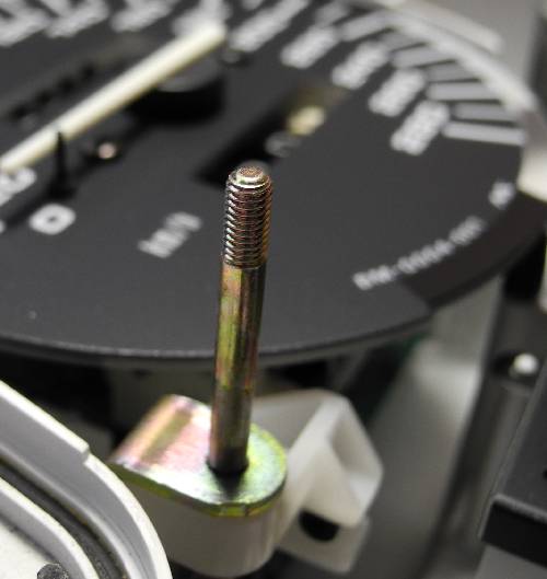

Hallo,123_Fred hat geschrieben:Hat noch jemand einen Tipp wie ich den rücksteller entfernen kann?
Mario
sitze gerade daran, meine Tachoscheiben aus zu tauschen.
Eindeutig ist der "Knopf" für den Rücksteller ab zu schrauben.
Siehe Bild. Viele Grüße
toni
- ruecksteller.jpg (22.92 KiB) 61 mal betrachtet
