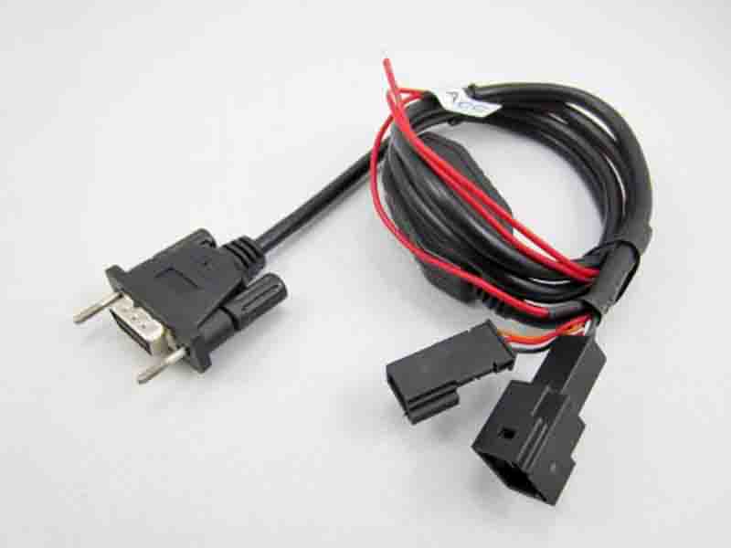

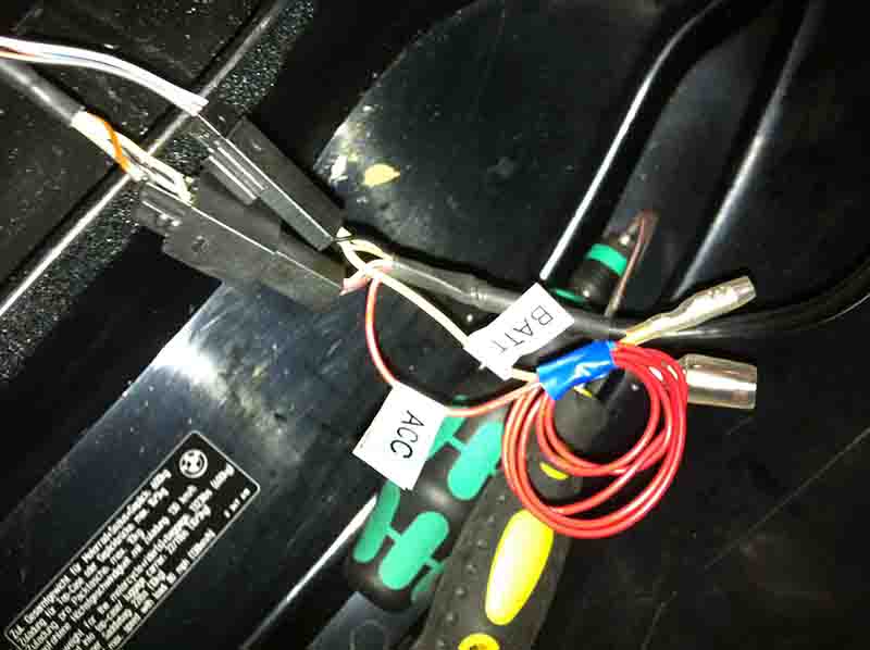

ich hab mir auch den Yatour zugelegt und hab dafür auch zum Anschluss im Seitenkoffer anstatt des CD Wechlsers ein Kabel dafür gefunden. Habs eingesteckt. Funktioniert aber noch nicht. Meldung im Display: No CD. Am Adapterkabel sind da noch ein rotes Kabel mit der Aufschrift ACC und ein gelbes Kabel mit Batt+ angehängt. Wo muss ich diese Kabel denn noch anschließen?
Vielleicht kann mir da jemand helfen.
- Anschluss.jpg (53.6 KiB) 422 mal betrachtet
- 41SBYJAkF-L_Adapterfix.jpg (27.17 KiB) 422 mal betrachtet

Hab nach langem hin und her es geschafft, den Yatour in den Seitenkoffer einzubauen. Kabel verlängert, an den Radio direkt angeschlossen (Cd Wechslerkabel ging nicht), und hinten im Koffer eingebaut. Dachte dann, super. Aber weit gefehlt. Funktioniert nur bedingt. Umschalten von Radio auf USB geht mal, dann wieder nicht .... Lieder werden auch nicht alle angezeigt ( Nur von 3 Ordnern je 2 Stück. Das nervt.
Hab mir jetzt auch den Grom bestellt. Ist laut Forum doch die bessere Wahl. Aber aus Fehlern lernt man. Bin mal gespannt, wie der funktioniert. Einbauen werde ich den Grom natürlich auch im Seitenkoffer. Ich halt euch auf dem Laufenden.
