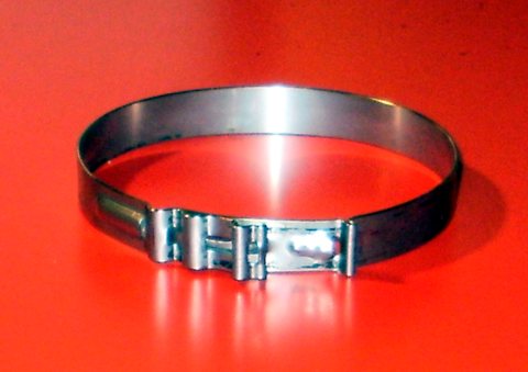

Hallo Leute,
ich habe gerade den Luftfilterkasten (Ansaugtrakt) abgebaut (bei meiner K1200R Bj.2007) . Dazu mussten die Spannbänder (Schlauchschellen) geöffnet werden. Es handelt sich aber nicht um normale Spannbänder, die mittels Schraube gelöst und festgedreht werden, sondern solche wie auf dem Bild. Nun meine Frage: wie bekommt man diese Schlauch-Spannbänder vernünftigt (ohne sie dabei zu zerstören) auf und wieder zu. Gibt es hierfür ein besonderes Werkzeug, wenn ja, wo bekommt man das Teil?
Danke für eure Hilfe
Karlheinz
Karlheinz

Hi Karlheinz,
an meiner R waren solche Schlauchschellen auch verbaut, Benzinschlauch,
sind Einwegschellen.
Gibt auch spezielle Zangen dafür.....
Ich habe mir hochwertige Schellen im Baumarkt besorgt und damit die neuen Schläuche gesichert.
Hält seit 50.000 KM, kosten ein Bruchteil von den BMW Teilen und sind wiederverwertbar

Re: Wie bekomme ich diese Schlauchschellen auf und zu?
Seitenschneider
und dann ab in die Tonne

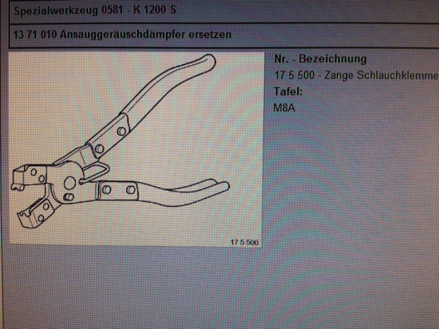

Wie schon erwähnt, einfach austauschen, ich stand vor dem gleichen Problem
Es gibt dafür eine extra Zange bei BMW, s.U.
- Bild der Zange
- Foto.JPG (162.42 KiB) 266 mal betrachtet
Franz1954
Schade dass kein Preis dabei steht. Dürfte so um die 35 - 45,- Euro sein für diese Zange.
Dafür gibts viele hochwertigere Schlauschellen die wiederverwendbar sind.
