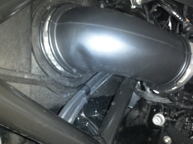

ich habe jetzt seit 2 Wochen endlich die neue r1200r! Bin die letzten Tage ziemlich viel gefahren, sodass ich jetzt ca 1600km runter habe. Nach der 1. großen Putzaktion und danach noch ein bisschen cruisen ist mir aufgefallen, dass am linken Ansaugrohr eine Dalle ist :? und ich wollte mal fragen ob das normal ist bzw. ob es etwas ausmachen könnte (beim Putzen ist es mir nicht aufgefallen...).
Rausdrücken funktioniert nicht und sieht wenn ich ehrlich bin ziemlich gewollt aus
Danke im voraus,
torfkopf

die Delle gehört da nicht rein.

Das sehe ich auch so - macht auch keinen Sinn.

Stellt sich mir nurnoch die Frage wie sie reingekommen ist und ob es dem motor etwas ausmachen könnte.

Du hast wahrscheinlich so heftig am Kabel gerissen, dass ein extremer Unterdruck im Saugrohr entstand, da hat's Deiner Kuh alles zusammen gezogen :D

dem Motor macht dies nichts. Vor allem weil das Motorrad neu ist, würde ich dies beim Händler auf Garantie tauschen lassen.

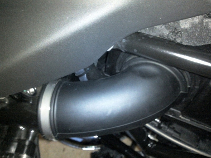

hab mir gerade die andere seite nochmal genauer angeschaut und siehe da eine dalle :x allerdings im unteren Bereich

ich habe links die gleiche Delle drin

Ist bei meinem Bike auch von Anfang an....

Das Ansaugrohr ist doch aus gummiartigem, flexiblem Material, das in Biegungen halt leicht eindellt.
Ist Euer Gartenschlauch etwa komplett dellenfrei auf dem Schlauchwagen aufgewickelt? http://www.cheesebuerger.de/images/smil ... s/a015.gif
Meine 2011er GS hat jedenfalls auch eine Delle - rechts unten.....

Also, bei meiner R1200R Classic ist diese Delle auch auf beiden Seiten.
Hättest Du diesen Thread nicht aufgemacht, wäre es mit zunächst gar nicht aufgefallen.
Im August muss ich eh zum TÜV, da werde ich meinen BMW-Händler um einen Austausch bitten.
Kannst ja mal berichten, wie deiner denn darauf reagiert hat.

Auch meine R12R (Baujahr 2012) weist diese Dellen auf.
Mal hören, was mein Freundlicher dazu meint.

Delle hin, Delle her, ich kann mir kaum vorstellen, dass eine solch permanente Verformung seitens BMW bei der Planung gewollt war. Ne Nachfrage muss sich da der Händler wohl gefallen lassen.
Bei Gelegenheit schaue ich dann auch mal bei mir nach, ob ich Dellen frei bin oder nicht ;-)

habe auch in beiden Ansaugrohren die beschriebenen Dellen. Ich dachte eigentlich, das wäre aus irgendeinem Grund, den ich nicht kenne, absichtlich von BMW so konstruiert worden.

Es würde mich nur interessieren ob die mit der Delle so verbaut wurden oder ob das durch Spannungen im eingebautem Zustand entstanden ist.

...die sind präzise "gedrückt". Sieht nämlich überall gleich gedellt aus.

die delle war bei mir erst nach ca. 1100km... vorher definitiv noch nicht!

Was für eine Wandstärke das wohl hat und wie hart das Material wohl ist ?
Jeder der schon mal ein Faltenbalg über eine Autoschalthebel montiert hat oder über eine Crossgabel weiß das geringste Verdrehungen solche Auswirkungen haben die bis zum einknicken führen können.

Die Delle auf torfkkopfs Foto könnte von mir sein... :roll: ----> ist auf der linken Seite sichtbar
Rechts ist eine spürbar kleinere Delle auf der Unterseite des Schlauches zu ertasten...
Ernsthafte Sorgen mache ich mir allerdings noch nicht - wie schon mehrfach gesagt, wird wohl das beste sein, wenn das 'Phänomen" beim :D einfach mal angesprochen oder besser gleich vorgeführt wird.
