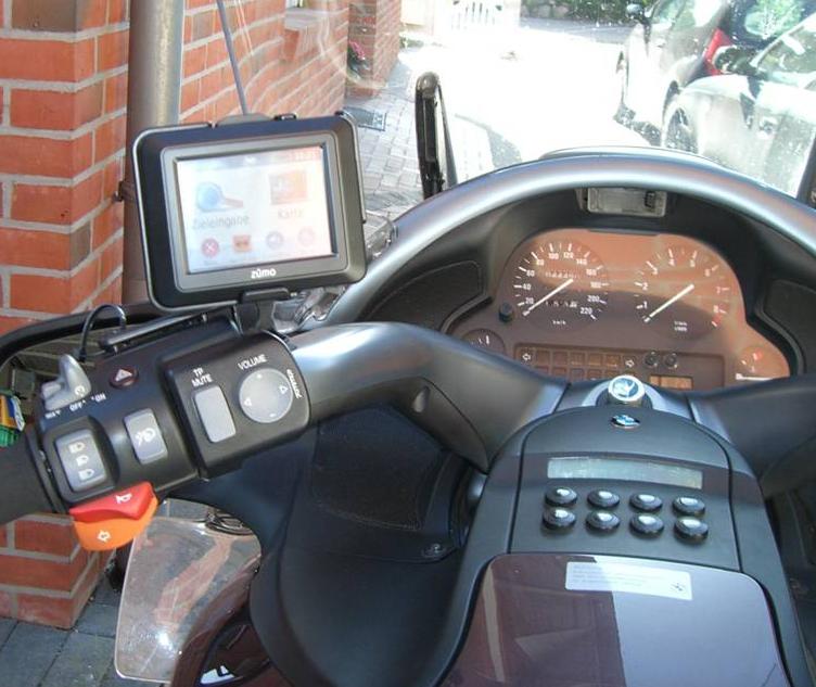

ich habe mir jetzt ein GARMIN ZUMO 220 zugelegt, um einigermaßen zuverlässig auch im Ausland unterwegs zu sein. Ich wollte mit meiner Lösung nicht hinter den Berg halten, die ich zur Befestigung gewählt habe.
1. Warum ein ZUMO 220?
- es ist klein
- es ist günstig (230 € bei AMAZON)
- es geht auch im Auto mit separatem Halter
- es enthält Gesamteuropa
- es kann Bluetooth
- es hat einen LiIo Akku
- es ist schnell an- und abzubauen
- die Stromversorgung für Motorrad und Auto ist separat vorhanden

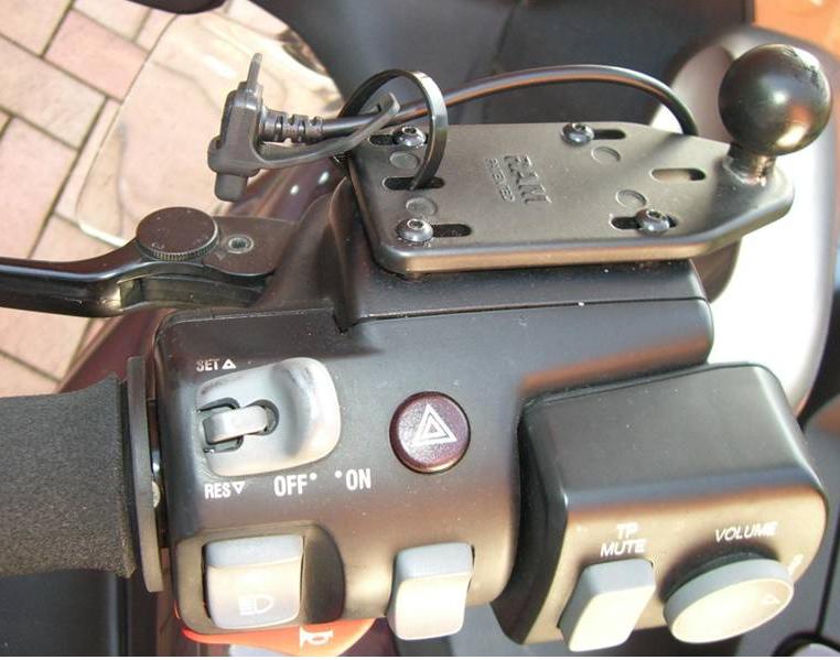

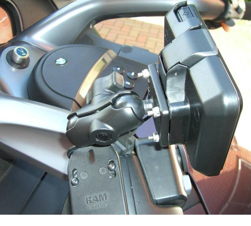

2. Wie an der LT befestigt?
Das Stromversorgungskabel habe ich durch den linken Lenker hinter das Cockpit geführt und dann hinter der rechten Verkleidung zum rechten Steckdosenanschluss verlegt. Original BMW Stecker kaufen, zusammen tütteln, anschließen, fertig.
Das Navi sitzt in dem GARMIN Halter , der auf einer RAM Mount Befestigung sitzt. Die Befestigung ist auf dem Kupplungsdeckel angeschraubt.
Der Blick aufs Navi ist nicht weit weg, aber auch nicht zu dicht an mir . Es werden auch keine Instrumente durch das Navi verdeckt.
Das war's.
Ich bin mit meiner Lösung ziemlich zufrieden.
