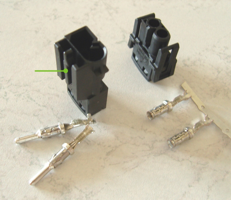

Hallo Peter, gibt es. Ich geh mal auf Suche, hab von diesen Stecker schon jede Menge verbaut.
Hab mal die Rechnung rausgesucht, allerdings weiß ich nicht, welche Nummer zu "Männlein und Weiblein" gehört.
Steht leider nichts dabei
Gehäuse 61 13 1 378 106
Gehäuse 61 13 1 378 108
Hülse 61 13 1 376 202
Hülse 61 13 1 376 204

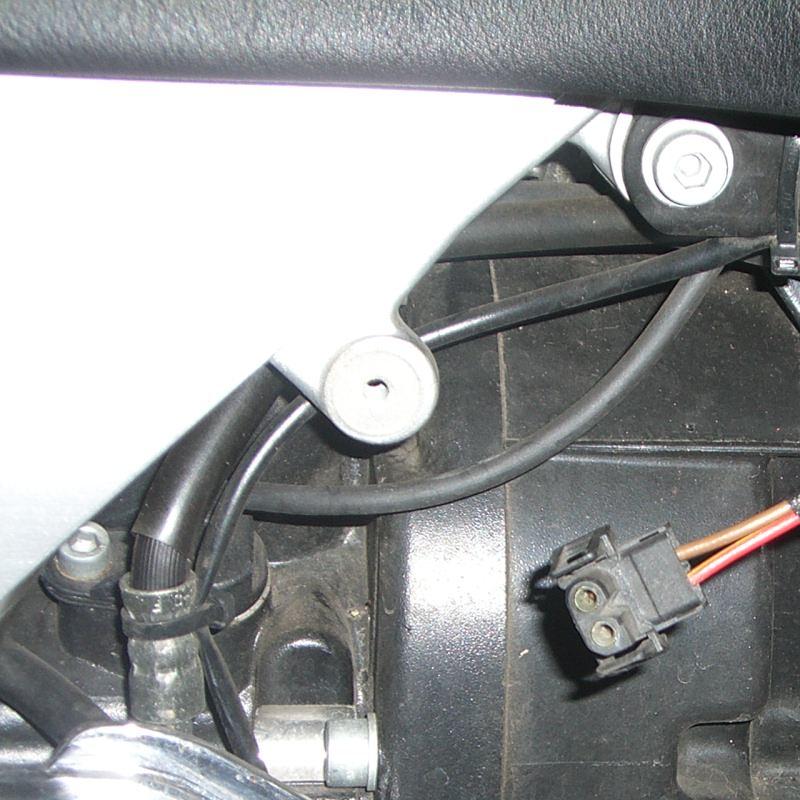

"Blöde Frage" wo hängt denn dieser Stecker rum? Ist das eine direkte Verbindung zur Batterie?

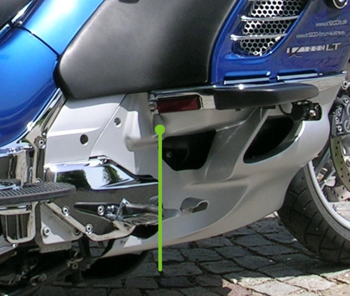

Hallo CdDieter ....normalerweise hinter dieser Verkleidung auf der rechten Seite. Gedacht für eine 2. Borddose
Müsste direkt zur Batterie gehen, zumindest an meiner ist ständig Strom. Hab diesen für die Seitenlichter (Avatar)geschnappt.

Hallo Peter, hab gerade gesehen, steht auch am Steckergehäuse.
Es ist die Nr. 61 13 1 378 106
und die Hülse müsste demnach mit der Nr. 61 13 1 376 204 sein
