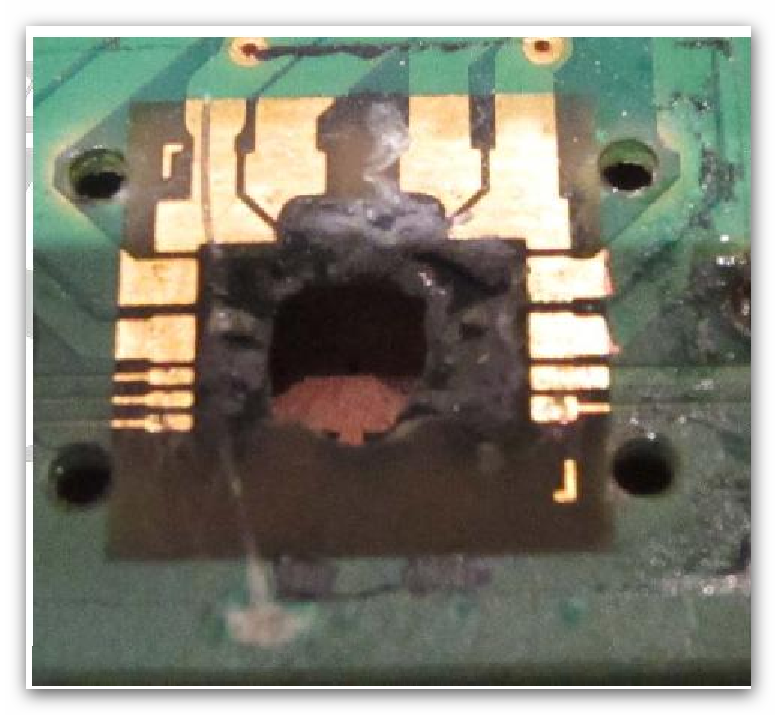

Hier ein Bild aus der Beschreibung die zeigt wie eine durchgebrannte Endstufe im Radio aussehen kann.
Hallo Leute,
Xavier hat eine ausführliche Reparaturanleitung zur Reparatur der Endstufen des Radios erstellt.
Dabei werden die vorhandenen Endsufen geben separat aufgebaute Endstufen ersetzt die als kleine Platine im Radio untergebracht werden.
Die Anleitung ist mit vielen Bilder recht anschaulich erstellt.
Die Anleitung ist in Spanisch verfasst. Eine Englische Beschreibung soll noch kommen.
In einer E-Mail hat Xavier die Kosten für einen Endverstärker-Moduleinheit mit 75€ benannt.
Wer interesse hat kann das Radio entsprechend umrüsten lassen für 175€ + Versandkosten.
