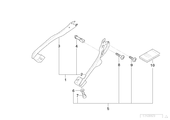

Hey, ich habe da mal ne Frage?
Ich hab bei mir jetzt die original Kofferträger entfernt und mit denen natürlich auch das Sitzbankschloß.
Nun habe ich aber kein Schloß mehr, die Sitzbank krieg ich auch nur noch mit nem großen Schraubenzieher drauf und runter :x
Nun meine Frage gibt es bei BMW oder sonstwo ein Schloß zum nachrüsten bzw. umbauen, da ja in dem Moment auch ne andere sprich kürzere Verbindungsstange zum Riegel eingebaut werden?????
Kann mir da jemand en Tip geben ob es sowas gibt, wo ich es her bekomme und mit was ich finanziell rechnen muß!
Gruß Micha

Hi Micha,
das verstehe ich nicht ganz. Ich habe auch die Kofferhalter entfernt. Allerdings habe ich dann das Schloss wieder montiert - und zwar ohne den Adapter (Verlängerungshülse), welcher für die Halter notwendig ist. Schau Dir das mal bei Dir genau an. Das alte Schloss passt nämlich wieder rein!

Kleine Korrektur - ist schon ein Weilchen her, als ich das gemacht habe. Deshalb war ein etwas falsches Bild in meinem Kopf. Richtig ist:
Du musst lediglich den Adapter (Bild, Pos. 4) weglassen, dann passt das Schloss wieder rein.

Danke dir. Echt super wenns so ist.
Werd ich gleich morgen ausprobieren!
