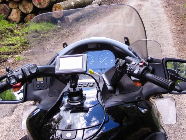

Liebes Forum,
anbei ein Photo, wie ich meinen Zumo 660 auf der LT befestigt habe.
Man nehme
- ein 10x10cm großes Stück Schutzfolie, das man auf den Deckel des Radioschachts klebt
- eine RAM Mount Saughalterung Vakuumhalter RAM-B-224-1-A-366U (so zu finden bei z.B. Amazon): der Saugnapf hat einen Durchmesser von über 8cm, hat eine Mechanik, um auch die letzten Luftmoleküle herauszupressen und hält bombenfest
- eine je nach Geschmack längeren oder kürzeren RAM Mount-Knochen
- die Motorradhalterung von Garmin
- einen Stecker ans Ende des Kabels passend zur Bordsteckdose. Ich nehme die hintere Steckdose und verstecke die vielen Garminkabel, die ich nicht brauche unter der Sitzbank. Die Kabellänge reicht locker.
Kollegen sagen mir, er hänge zu tief und nicht im Blickfeld. Das sind diejenigen, die noch nie nach Karte im Tankrucksack gefahren sind, so wie wir alle früher mal...
Grüße aus Hessen und allzeit Grip an beiden Reifen.
Stephan

Na hoffentlich sind die Scheuerstellen des Kabels über kurz oder lang noch zu ertragen.
Ich bin mit meinem Halter von Navikomm mehr als zufrieden, auch wegen des direkten Stromanschlosses an der Armaturenbeleuchtung. Diese kann bleiben und ist auch weiter nutzbar.

Den hab ich auch. Und das liegt prima im Sichtfeld.
Die andere Lösung sieht doch eher bescheiden aus.

Die Saugnapf Lösung ist bei mir seit Jahren im Einsatz. Habe noch nicht einmal eine extra Platte darunter, sonder nur mit dem Autosaugnapf festgemacht. Hält bombig, da die Klappe des Radios nach oben gewölbt ist und meine Spucke zusätzlichen Halt garantiert.
Zur Stromversorgung habe ich eine zusätzliche Steckdose neben der Kartenlampe eingebaut. Wechsel des Navis von Auto auf Moped in 10 Sekunden!!!
