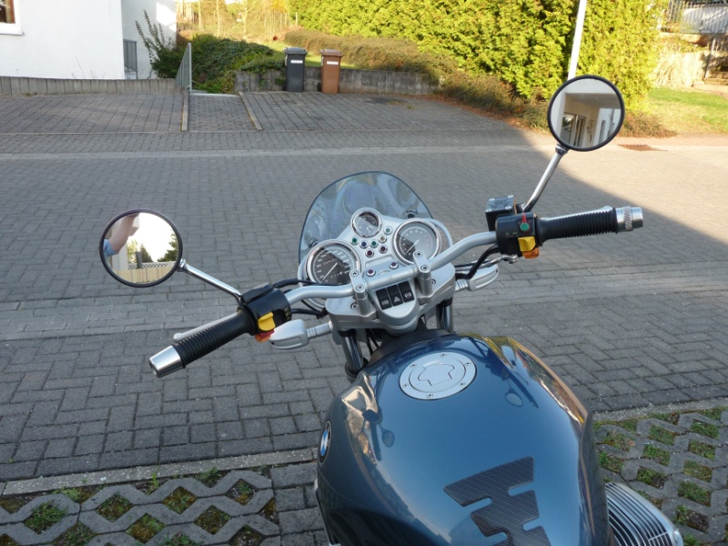

ich habe letzten Winter die Gabelbrückenaufsätze von Gimbel (sind von Motacc) und Lenker "Sportego" von Wunderlich montiert.
Diese Kombination ist optisch und ergonomisch sehr gelungen, finde ich.
Kann ich bei meiner Größe von 1,75m empfehlen.

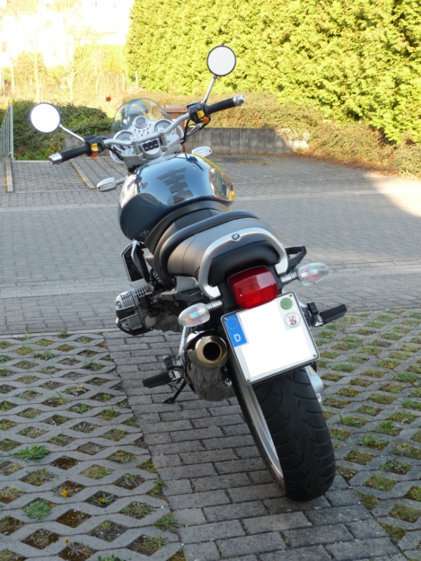

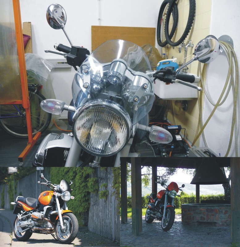

Lars
Moin Lars,
dein Motorrad sieht ja sehr sehr schön aus! Verrätst du mir, was für ein Windschild du da verbaut hast? Schön wäre auch ein Foto von vorn.
Der Max
Werner
Beiträge: 4825
Wohnort: im Pfaffenwinkel
Re: Lenkerumbau R 1100 R
#14 Beitrag von Werner »
Hallo Max,
das dürfte das BMW-Teil von der R1150R sein
RMax
Beiträge: 299
Registriert: 18. Mai 2010, 11:16
Wohnort: Westerwald
#15 Beitrag von RMax »
Werner hat geschrieben:Hallo Max,
Dank Dir :D

#17 Beitrag von syberdiver »
Sehr schick! wo bekommt man denn dieses Facelift Cockpit her?
Hornig und wunderlich haben da nichts im angebot.
