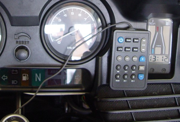

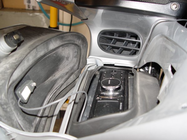

Ich habe einen normalen Radio eingebaut, die UV-LED aus der Fernsteuerung ausgebaut, und über ein Kabel ins Radiofach geführt. Die Steuerung hängt mit einem Klettband am Amaturenbrett. So habe ich die Steuerung bei schönen Wetter am Amaturenbrett, und wenns regnet nehme ich sie weg und stecke sie auch ins Radiofach mit rein. Aber dafür habe ich kein Display. Ist aber bei mir eh nicht erforderlich, weil ich den Radio nur zum Abspielen von MP3 Musik verwende. Im Radio kann man eine Speicherkarte bis 32GB einstecken und einen USB-Stick bis 32GB da passt MP3 Musik für ein paar Wochen drauf
Der radio mit der Steuerung hat so um die 60,- Euro gekostet.
Aber ich habe natürlich das Radiofach voll und kein Display. Dafür jede Menge Power für die orginalen Lautsprecherboxen.
Franz
