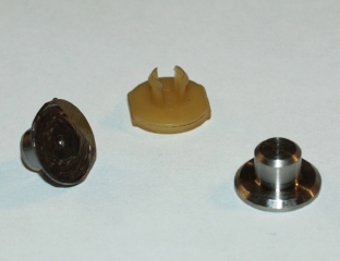

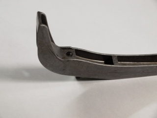

Ich bin dabei die Spannschiene vom Kettenspanner zu erneuern. Eben so das Druckstück was in der Aluschiene ist. Bestellt und geliefert wurde eins aus Kst. Verbaut war aber eins aus Metall. Nach raus nehmen des abgenutzten Teiles stellte sich heraus,dass das Kst. Teil nicht passt. Das Aufnahmeloch ist zu groß. Nun hat mir ein Bekannter eins aus VA gedreht. ( Die Flachstellen seitlich müssen noch an geschliffen werden)
Frage: kann ich das bedenkenlos verbauen? Das alte war ja auch gehärtet.

- Aufnahme Loch in der Aluspannschiene.

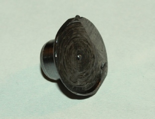

- abgenutzte Druckplatte nach 66.000 Km

- alte Platte, dann aus Kst. und die neue Platte aus VA

Ich denke mal, das ich das VA Druckstück nehmen kann. Denn das alte ist auch gehärtet. Mal sehen was Helmi sagt.

So, das Thema ist durch. Ich werde das neue, aus VA gedrehte Teil nehmen. Lt. Helmi ist das ok.
