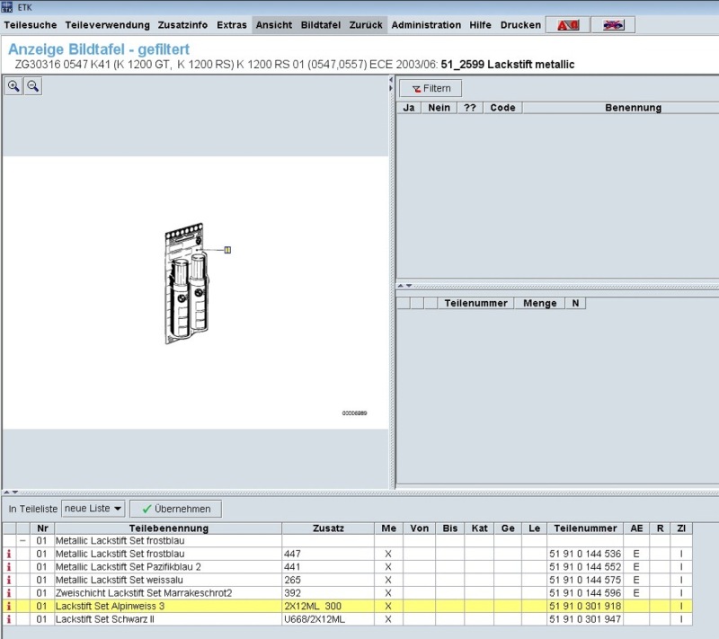

Ich habe ja nicht geschrieben U300 sondern Farbcode 300 - siehe Auszug aus dem ETK von meinem Mopped.
- Hier steht's
- ETK.jpg (91.54 KiB) 86 mal betrachtet

Re: Farbcode
Fahrgestellnummer WB1xxxxxxxZG30316
Farbe ORIENTBLAU-MET/ALPINWS 3 (908)
Polsterung NICHT GEMELDET (0000)
Prod.-Datum 2003-06-05
... die VIN macht den kleinen, aber feinen unterschied. Deine original farbe ist M908, orientblauMetallic/Alpinweiss 3, dann ist es auch für Motorräder
Lackstift ist dann wohl doch nochmal was anderes....
U steht übrigens nur für UNI, in der ETK liste durch den "Metallic-Entfall" zu erkennen, so wie das schwarz II darunter - für sich genommen übrigens auch 'ne reine PKW farbe.....
