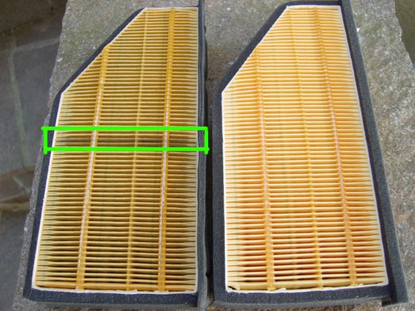

Hab heute den Luftfilter gewechselt und festgestellt, dass zwei Papierlamellen am alten Filter leicht verölt waren. Es muß von der Brennkammerseite kommen, denn auf der anderen Seite war davon nichts zu erkennen. Wovon kann das sein??

Die Entlüftung des Kurbelwellengehäuses darf nicht ins Freie geführt werden, und läuft desshalb über den Luftfilter zur Verbrennung.
Die Öldämpfe hinterlassen auf dem Filterpapier schon mal Spuren, die auf Deinem Filter zu sehenden Ölverschmutzungen geben keinen Anlass zur Sorge.
