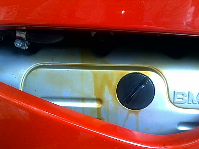

Liebe fan Gemeinde:-)
ich bin neu hier und fange jetzt mit der "renovierung" meiner Dicken an:-).. Bj.97, 58Tsd Km auf dem tacho.
Habt ihr eine Idee wie man diese Verschmutzung beseitigen kann? Da hat der Vorbesitzer wohl mit dem Öl gepanscht, gleiches auch hinten beim Kardan Öleinlass.

Schon mal mit Lackreiniger probiert?

Hallo Hans,
das ist Benzin und der Deckel aus Mg und Pulverbeschichtet. Normalerweise bringst du diese Flecken nicht mehr weg.

hatte auch diese Flecken, da der Schnellverschluss vom Benzinschlauch gebrochen war. Habs teilweise mit Nitroverdünnung wegbekommen. Aber Vorsicht erst an nicht sichtbarer Stelle testen obs die Beschichtung nicht wegfrisst.

Habe alles probiert
...Werde jetzt bei Ebay einfach neuen Deckel ersteigern und im Winter austauchen. Wird dann preiswerter als neu lackieren

Wie stets mit einer Lackpolitur? - Wenns allerdings "durchgefärbt" ist, hilft natürlich auch das nicht....

Fett, Teer und Öl lassen sich sehr gut mit Petroleum entfernen!!
Bremsenreiniger funktioniert auch, ABER schön aufn Lackaufpassen, das Zeug ist sehr agro!!

@BMW Peter...ja denke auch. Deshalb einfach im winterlager Deckel austauschen....
werde vorher noch mit Bremsenreiniger probieren...aber glaube auch nicht das es klappt...
