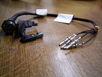

:?: Hallo mein Vorgenger hat denn Schlüßel für die Alarmanlage der K 1200 RS Bj.98 verloren.
Hat jemand ein Schloß mit Schlüßel übrig oder wie entferne ich die komplette Alarmanlage.
DANKE WERNER 8)

Nun, alle Kabel am Steuergerät abtrennen, Steuergerät und Hupe weg, fertig.
Natürlich sollte sie dann nicht mehr anspringen.
Du musst schon wissen, welche Alarmanlage verbaut ist und welche Kabel vom Steuergerät unterbrochen werden, mehr macht sie ja nicht, die Anlage. Es gibt zig Hersteller, von original BMW bis billig für 20 Euro...., das ist jeweils unterschiedlich.
Der einfachste Weg wäre, das Schloß auszubauen, zu zerlegen und an einen vorhandenen Schlüssel anzupassen oder aber das Schloß einfach elektrisch zu überbrücken.
Ist sie original kann sicher der Freundliche helfen.

:) BMW Händler sagt 80 T€uro für ein neues Schloß. :shock:
Hat Jemand eventuel eine günstigere Lösung für mich. :?:

:wink: Ich habe diesesTeil noch im Keller.
