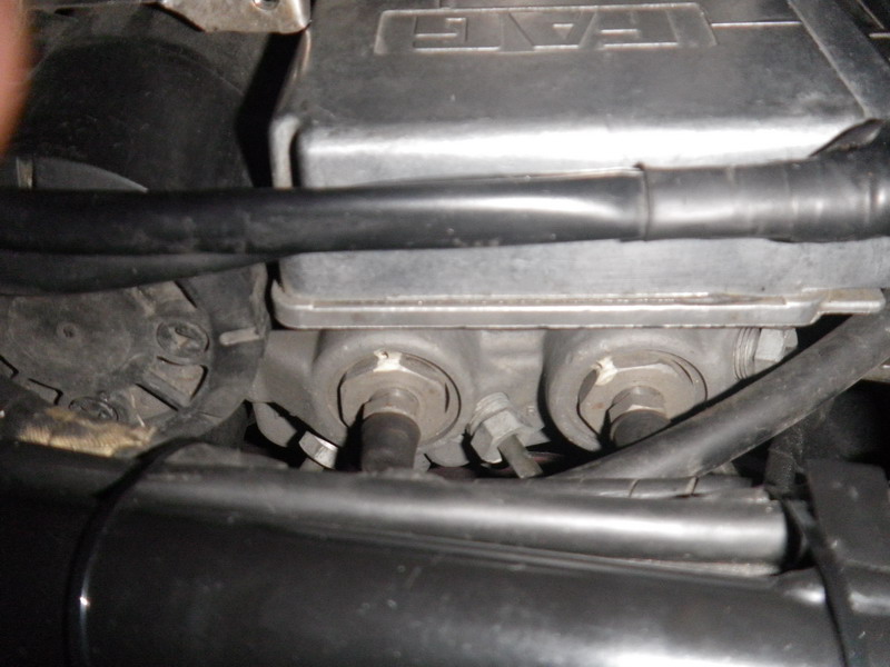

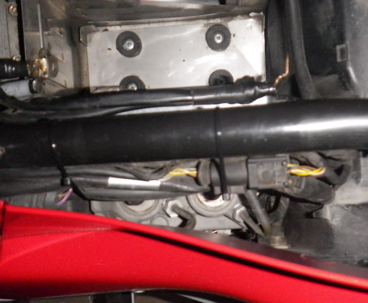

Re: K1200 RS o.GT Bj.2004 ohne ABS?
- ABS 004.jpg (118.56 KiB) 349 mal betrachtet
- ABS 002.jpg (116.28 KiB) 349 mal betrachtet

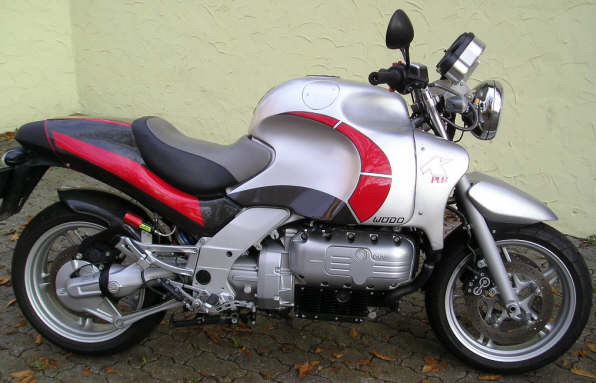

@ tiger;
........so EINE ( ohne ABS ) wäre mal was für`n leichten " Naked-Umbau " wie z.B. im Anhang!
Manne
Manne
- K100 PLR.jpg (48.17 KiB) 314 mal betrachtet

Ich habe nun mal meine Sitzbank abgenommen und nichts gesehen, was irgend etwas mit ABS zu tun haben könnte.
Auch bei eingeschalteter Zündung und ziehen des Bremshebels hört man kein fiepen oder sonst irgendwelche Geräusche.
Nun muss ich wohl davon ausgehen, dass es ein Reimport ist und dort ohne ABS geliefert wurde.
