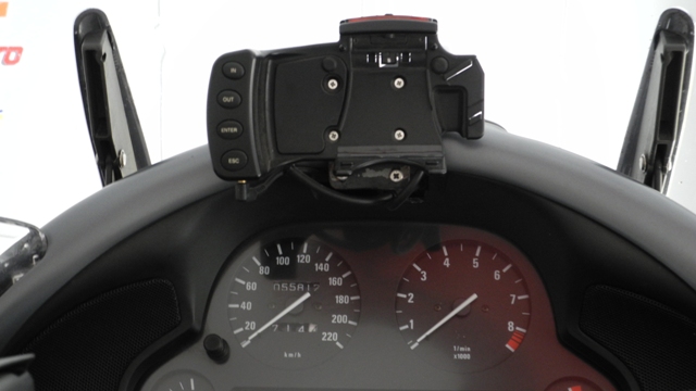

ich habe heute den BMW Navigator mit einer originalen BMW-Halterung befestigt. War ganz easy.
Jetz weiß ich aber nicht, wo die Kabel an der LT angeschlossen werden. Kann mir jemand von Euch sagen, wie ich das anschließen muss? Dankeschön :D

wenn Du Dauerbetrieb haben willst ja, ansonsten würde ich Dir die Zuleitung der "Innenbeleuchtung" empfehlen. Da hab ich meines angeklemmt. Ich habe allerding die Halterung , die man anstelle der Innenbeleuchtung verbaut. Die reicht von der Stromzuführung her völlig aus und hat nur auf Schlüsselstellung 1 Saft, d. h., es kann Dir keiner "im Vorbeilaufen" das Navi einschalten. Im Übrigen kommst Du an die Leitung relativ leich hin...

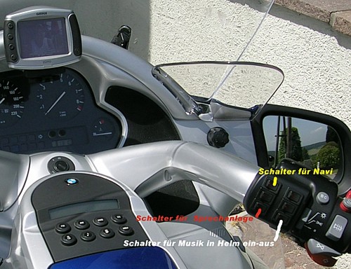

Meine Gegensprech und Navi ist bei Baehr so angeschlossen worden, das die Teiel erst Strom bekommen, wenn ich das Licht einschalte (meine LT hat noch einen Lichtschalter)

Bei Ansteuerung über den Lichtschalter hat es den "Nachteil", dass das Navi immer an ist.
Es gibt aber auch Fahrten, wo man das Nav nicht unbedingt braucht. Deshalb habe ich das Navi direkt mit einer Sicherung an die Batterie angeschlossen und dazwischen einen Schalter montiert. So kann ich jederzeit das Navi erst bei Bedarf aktivieren. Die Gefahr einer Batterieentleerung ist damit auch ausgeschlossen.

Mit den integrierten Schaltern finde ich richtig professionell .. wie ab Werk. Toll :)
Da ich das Navi selber ein-/und ausschalten kann, spare ich mir den zusätzlichen Schalter.
Gruß, Wolfram

Wolli_Claudi hat geschrieben:Mit den integrierten Schaltern finde ich richtig professionell .. wie ab Werk. Toll :)
Das ist so halb vom Werk. :-) KLICK
