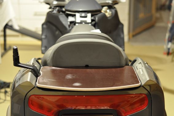

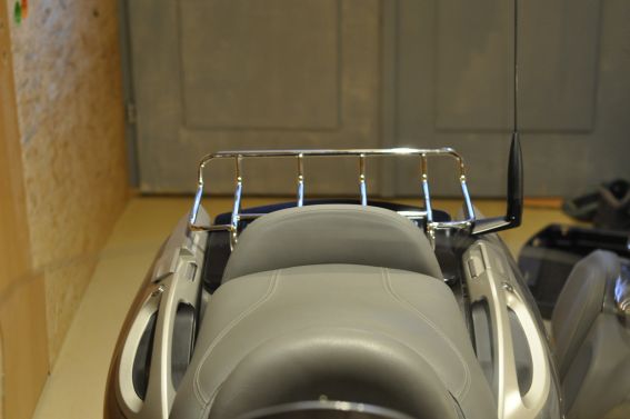

das kleine Projekt ist gerade fertig geworden.
Der Hintergedanke ist, durchaus noch etwas meht Gepäck mitzunehmen als der Topcase hergibt. Desweiteren sehe ich nicht ein, immer das Gepäck schleppen muss, wo es doch mittlerweile auch im Motorradzubehör klasse Taschen mit Rollen gibt. Da kann auch mal meine Frau den Transport übernehmen :) . Es musste also ein Träger her, der solche Taschen (bis 120 Liter) sicher aufnehmen kann. Ggf. kann auf den Koffe sogar eine Rolle mit Campingzubehör geschnallt werden.
Hier mein Vorschlag (nichts Neues aber vielleicht für Euch auch interessant).
Bedingung war, dass ich alles selber herstellen kann.
Die Trägerplatte ist eine Siebdruckpatte 12mm (auch Multiplex genannt), diese sind Wasserfest und unglaublich stabil. Nach anfertigen der Schablone habe ich die Kanten gut gerundet, die Bohrungen gesetzt und abschließend mit Folie beschichtet. Materialkosten, einschließlich Träger (Louis) liegen etwa bei 50 €.

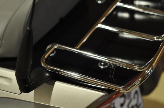

Bei richtig breiten Tasschen (über 35cm) lässt sich der Träger um weiter 2,5 cm nach hinten setzen. Bei Taschen die Länger sind als 65cm muss die Antenne ab oder versetzt werden (das geht, Bilder kommen später)
Der Träger lässt sich in 10 Minuten auswechseln und sieht so schlecht nicht aus, finde ich.
Die geeigneten Taschen filtere ich gerade. Ich stelle dann was dazu ein.
