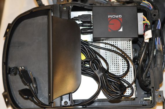

habe mir das Interface (139€) eingebaut. Macht qualitativ einen recht guten Eindruck und passt genau noch in das Radiofach rein (Bild).

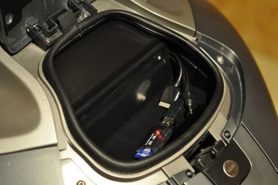

Alle Geräte laufen und lassen sich über den Griff bedienen. Eigentlich kann ich jetzt fast alles abspielen (Bild), bis in zu Terrabitreplatten :shock: . Bin noch bei den Playlisten am experimentieren.
Das CD-Wechslerkabel habe ich ausgebaut und nach vorne gelegt (vielleicht gibts da auch was kürzeres).
bereichte weiter über die Bedienung
Es grüßt allle herzlich
Jörg
Den Wechsler hätte ich jetzt abzugeben. Jemand Interesse?

das Gerät nennt sich GROM-USB2i (bzw. GROM USB+AUX+iPod Interface für BMW). Daneben läuft eine Autocom Super Pro AVi als Helmsprechanlage.
Der Einbau war unkompliziert und es funktioniert auch immer noch alles.
Aaaaaber:
- es lassen sich nur max. 6 Ordner mit max. je 99 Musikstücken anlegen
- man kann nur zwischen den Ordnern wechseln und muss die Musikstücke "durchschalten"
- die Titel werden nicht angezeigt, nur die Liednummern
- Ich habe noch bei laufendem Motor Nebengeräusche im Helm. Das wird daran liegen das ich noch keinen Entstörfilter eingebaut habe. Muss ich noch machen. Stört mich nicht all zu sehr.
- Wenn man den Trick raus hat wie man zwischen den Modi USB-Aux-IPod wechselt, dann klappt das sehr schön.
Einkauf war bei MAXXCOUNT.
Fazit:
Für den Preis alles völlig in Ordnung. Gute Verarbeitung. Die Bedienung ist gewöhnungsbedürftig. Bei eingebauten Entstörfilter hoffentlich 1a Sound.
Herzlichen Gruß
Jörg
