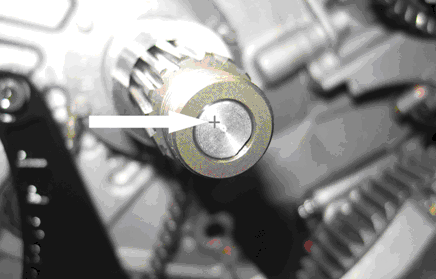

ist die Düse hier irgendwo?
Gruß Matthias

Re: Öldüse
#7 Beitrag von michimuc »
Fast, wäre im Bild, fehlt aber:

Re: Öldüse
#9 Beitrag von michimuc »
Der Ausschnitt im Alustopfen (im Bild unten rechts) wurde vergrößert,
damit mehr Öl auf die Kupplung kommt.
