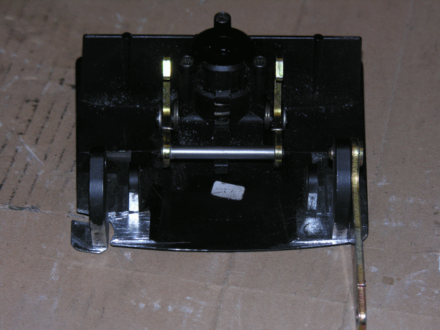

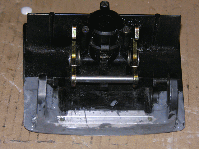

Re: Topcase Verriegelung gebrochen
Hallo zusammen

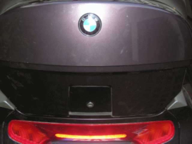

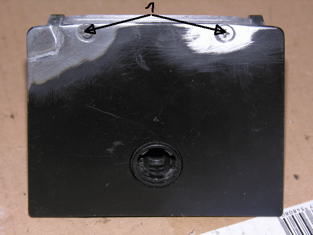

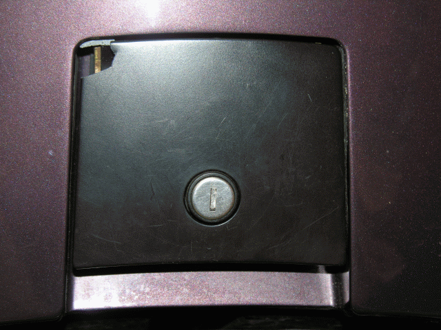

Ich habe es jetzt endlich geschaft
Bilder einzustellen und habe mal die gebrochene Verriegelungsklappe eingestellt und auch ein Bild von den Verschlußrollen am Topcasedeckel da hatte Dieter mal nachgefragt
Ich habe aber immer noch nicht mit der Reperatur begonnen, habe ja erst mal bis jetzt geübt bis ich die Bilder einstellen konnte
- dscn7130 2.gif (188.7 KiB) 400 mal betrachtet
- DSCN7133 2.gif (160.25 KiB) 400 mal betrachtet

Wie das Teil an der Stelle brechen kann ist mir ein Rätzel.
Ich würde die Stelle mit was auch immer rekonstruieren und anschließend eine schwarze Folie über den ganzen Verschlußdeckel kleben.
Dann sieht das keiner mehr.

Hallo zusammen,genau so ist es bei mir an beiden Ecken gebrochen. Wie kriege ich die Mimik denn raus?Von innen die 4 Nieten ausbohren, oder geht es auch anders? Neues Unterteil kostet ca. 580 euro.

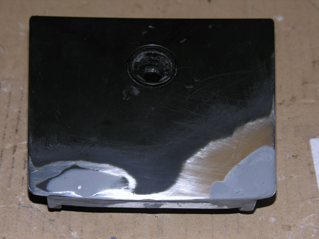

Ich werde es mal mit den Kaltmetall brobieren das ja hier beschrieben ist http://wiki.bmw-bike-forum.info/index.php/Kaltmetall. Ich werde das Ganze in den nächsten Wochen in Angriff nehmen und die Blindnieten ausbohren und dann mal weidersehen. Denn Vorschlag von Dieter mit der schwarzen Folie ist nicht schlecht ist bestimmt ein Versuch wert

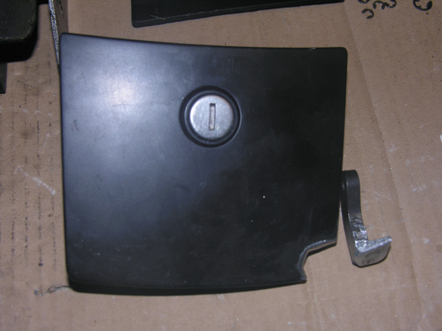

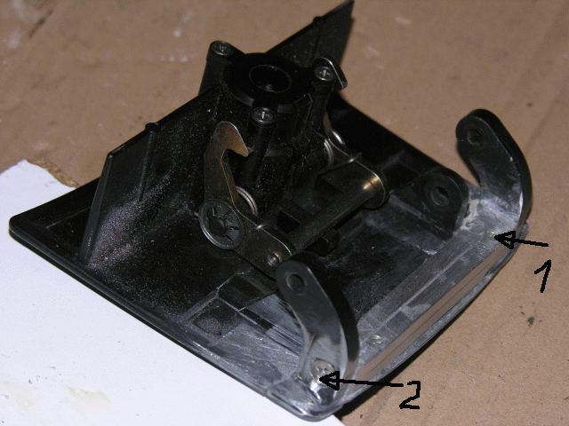

Hallo zusammen

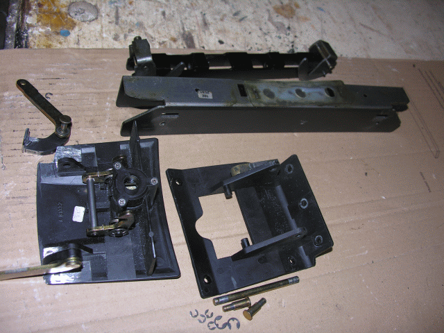

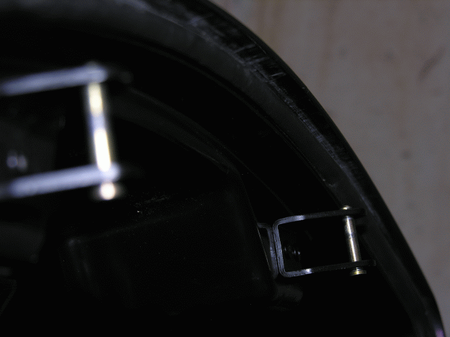

ich habe jetzt die Verschlußklappe ausgebaut und ein bar Bilder gemacht.
An der ausgebrochenen Ecke ist der Hebel zum öffnen und schließen des Deckels angegossen ist natürlich auch die schwächste Stelle der Klappe
Werde aber drotzdem mal versuchen ob es mit Kaltmetall hält da genug Platz vorhanden ist und so das ganze gut zu Schienen ist. Das Hauptbroplem wird es sein das ausgebrochene Teil wieder genau zu platzieren
[img][/img]
[img][/img]

Schöne Bilder, Roland.
Dein Einverständniss vorrausstzend haben ich die in unsere Wiki übernommen. KLICK
Hallo Mathias
Ich bin gerate dabei die Verrieglung wieder herzurichten werde demnächst Bilder einstellen wenn ich sie wieder eingebaut habe und sie wieder funktioniert

So jetzt habe ich es endlich geschaft die Verriegelung ist wieder in Ordnung. Ich habe den gebrochenen Hebel mit dem gegenüberen Hebel und der Klappe mit einen 11mm vierkant Alu und 4x16mm VA Senkkopfschrauben verschraubt,vorher habe ich die Anliegefläche mit zwei Kombonentenkleber eingestrichen. Nach austrocknen des Klebers das ganze noch mit Kaltmetall verstärckt sieht zwar nicht so provesionell aus man sieht es ja nicht.
Ich habe dazu noch ein bar Bilder es gehen aber nur drei in eine Antwortspalte
1=Aluvierkand 11mm
2=4x16mm VA Sekopfschrauben (Edelstahlschrauben)
1=Aluvierkand 11mm
Grüße von Roland (Wuschel) aus Franken

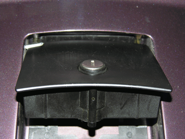

Hier die restlichen Bilder
Das Bild ist leider etwas unscharf dafür funktioniert die Verrieglung wieder einwandfrei
