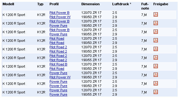

Für den Michelin Pilot Power 2CT gibt es keine "Freigabe" auf der K12RSport:
aber: hier >klick< findest Du folgendes
Mach einfach die Power Pure oder den Pilot Road 2 drauf und fertig .....
wenn Du die Unbedenklichkeitsbescheinigung mitführen willst :
