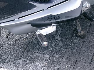

Hallo Mike!
Fussrastenanlage nach vorn, mit der man auch schalten kann, gibt es nicht. Da wäre auch kein Platz dafür.
Aber diverse Lösungen für Fussstützen oder nur abgesenkte Fussraten gibt es schon.
z.B. schau mal HIER
Leider sind alle Lösungen für kurvenfreudiges Fahren nicht geeignet

Danke Gottfried,
sind eigentlich einfache lösungen. aber mann muss drauf kommen. so wie es ausschaut sind die am unteren umfallschutz montiert oder? kann mann fast selber machen. ist so etwas
eintragungspflichtig ?
noch mal danke für die info
mfg Mike

Hallo Mike,
das Thema Fußrasten wurde schon einmal behandelt.
Leider konnte ich das Thema nicht mehr finden, vieleicht liest jemand mit und meldet sich.
Ich habe vor/tiefergelegte Fußrasten von der Firma MV montiert. Dazu gibt es eine ABE, Eintragungspflichtig sind Sie nicht.
