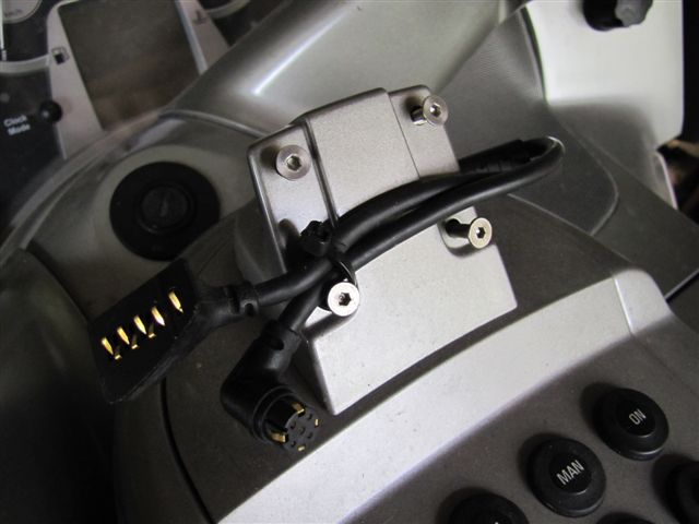

Im ganzen geht es mir aber mehr um die Funktionen der Komunikation mit dem Motorrad. Ich hab mal ein Foto gemacht und angehängt(hoffe es funzt). Ich habe Hoffnung wenn auch nur wenig die vorhandenen Anschlüsse verwenden zu können, auch für ein Aktuelles und bezahlbahres System.

BMW Navi II oder III = Garmin 2610 oder 2620 mit BMW Aufschrift = keine neue Navigationssoftware mehr lieferbar
BMW Navi VI = Garmin Zumo 660 mit BMW Aufschrift.
Als BMW Gerät ca 700€ aufwärts, als Garmin Gerät ca 500€
Da frage ich mich wem eine BMW Händler Liste 200 Euro wert ist.
Und Max, an Deine Anschlüsse passt weder BMW Navi IV noch Garmin Zumo 660.

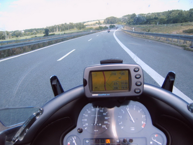

Das stimmt nicht so!p.rauch hat geschrieben:BMW Navi II oder III = Garmin 2610 oder 2620 mit BMW Aufschrift = keine neue Navigationssoftware mehr lieferbar......
Das BMW Navi III ist das Garmin StreePilot 2820.

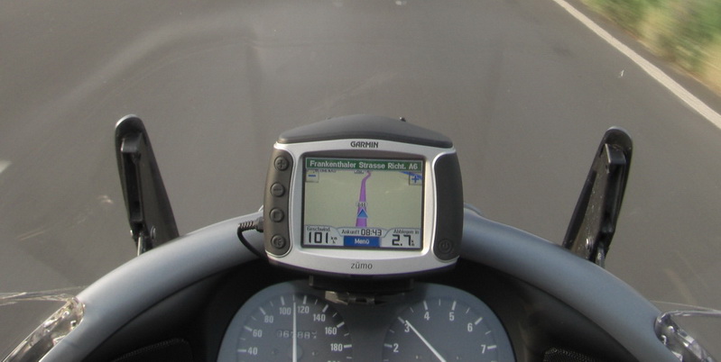

Du meist diese Lösung:p.rauch hat geschrieben:Ich habe auch seit Jahren die Halterung anstelle der Leselampe, erst mit Garmin 2610 und jetzt mit Garmin Zumo 660 funktioniert einwandfrei.
- IMG00016-1.jpg (146.56 KiB) 186 mal betrachtet
- BMW-Biker
- Beiträge: 846
- Registriert: 28. September 2004, 08:21
- Mopped(s): GL1800 NAVI/AIRBAG
- Wohnort: 15711 Königs Wusterhausen
Re: Navi Vorbereitung vorhanden und jetzt was draufschrauben
Und hier noch ein Bild mit ZUMO
- CIMG0313-1.jpg (103.9 KiB) 180 mal betrachtet
