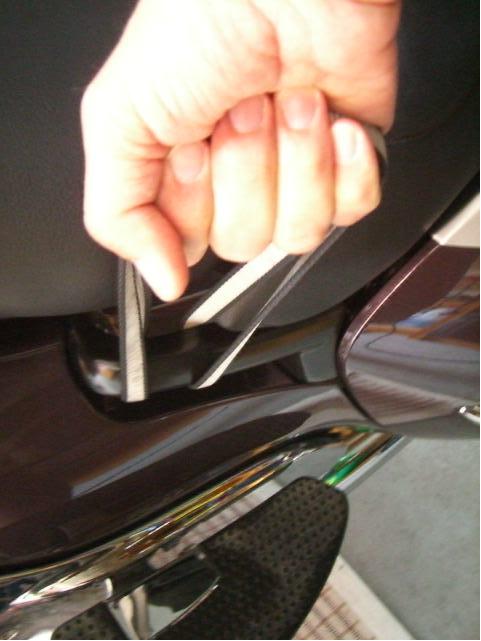

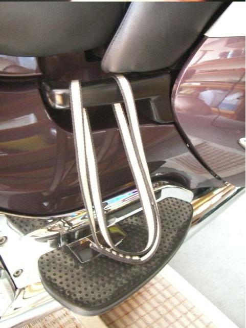

mich hat vor kurzem fast die Hexe erschossen, als ich den Moppel auf den Hauptständer aufbocken wollte. Für Fahrer mit einer bestimmten Körpergröße ist der Griff ja richtig bescheuert angebracht. Man muss jedesmal in der Hüfte abknicken, um an den Griff zu gelangen, wenn man auf den Hauptständer aufbocken will.
Abhilfe kann eine "Griffverlängerung" schaffen, die ich für 2,50 € im Bergsteigerzubehör erworben habe. Die Schlaufe hat ein Zuggewicht von 22 kN und liegt gut in der Hand. Einmal um die Aufbockhilfe geschlungen schafft man sich eine Verlängerung, die es ermöglich die Maschine aufrecht stehend aufzubocken und ohne sich den Rücken zu verbiegen - sogar mit Gepäck für 2 Personen.
Wer also auf eine "first-class" Behandlung beim Chiropraktiker seines Vertrauens verzichten will sollte das mal versuchen.

Noch ein Tipp, ich nutze den Griff des Linken Koffers zum aufbocken. Wesentlich einfacher.Man kann viel besser ziehen.

Ich mach das schon seit 5 Jahren so. Den meisten Druck muss eh der HS aushalten. Da geht nix kaputt am Koffer. Linke am Lenker, rechte am Koffer und mit Druck auf den Haupständer kommt die fast von allein hoch :wink:

PeterMk hat geschrieben:Abhilfe kann eine "Griffverlängerung" schaffen, die ich für 2,50 € im Bergsteigerzubehör erworben habe.
Sieht aber sehr bescheiden aus, dass Lederdingsbums.
Ich benötige den Seitengriff nur, um das Gleichgewicht zu halten. Den Rest erledigt mein Gewicht in Verbindung mit Schwung zum Hauptständer. Mit ziehen und heben wollen beim Aufbocken, ist grundsätzlich keine gute Idee

Gottfried hat geschrieben:....sehr bescheiden aus, dass Lederdingsbums.
Gottfried, das ist ein Gewebedingsbums , kein Leder.

Sieht auch in Gewebe bescheiden aus

Aufbocken? Ganz einfach, Größe 178, 102 kg. Am Lenker festhalten, auspendeln, dass beide Ständerfüße am Boden stehen, ein kräftiger Tritt, und das Ding steht. Genauso leicht im übrigen wie bei der RT und leichter als bei der Aprilia.

Du hast eben das nötige Gegengewicht, damit ist aber nicht jeder gesegnet :wink: Der Griff vom Koffer eignet sich auch sehr gut zum ziehen, da geht nix kaputt.

Mit dem Koffergriff hatte ich etwas Bedenken, aber wenn ihr es des öfteren nutzt, hätte ich dann auch keine Bedenken mehr.

Deine Bedenken kann ich zerstreuen. Der Griff ist mit einigen Schrauben verschraubt und kann das gut aushalten. Ich habe auch hier noch nie gelesen. dass jemand mit dem Griff Probleme hatte.
