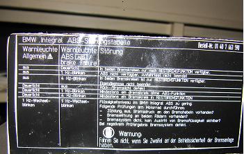

Der Freundliche in Bozen hat den Fehlerspeicher ausgelesen: 4311 und 4425 lautete die Diagnose. Was bedeutet, dass der ABS Druckmodulator ausgefallen ist. Das bedeutet bei unserem Bock leider auch den Ausfall des Bremskraftverstärkers.
Nachdem mir die Bremse noch einige Male ausgefallen ist, habe ich die Finger vom Bock gelassen.
Das Ersatzteil war in Italien sowieso nicht verfügbar und hätte mit 1778 Euro (ohne Montage) ein tiefes Loch in die Urlaubbskasse gerissen.
Der Bolzano Händler meinte auch, dass dieses Bauteil andauernd kaputt gehen würde und nach seiner Meinung nach 25.000 km die Gefahr des Ausfalles deutlich steigen würde.
Mittlerweile habe man das ABS so geändert, das wenn das ABS aussteigt, der Bremsdruck erhalten bleibt.

für die K ab 2001 gibt es doch einen Aufkleber auf dem das ABS Blinken beschrieben ist.
Auf meiner K ist leider so ein Aufkleber nicht angebracht und eine Bedienungsanleitung habe ich auch nicht.
Hat einer von Euch ein Foto von dem Aufkleber das er hier mal Posten kann?
Gruss Matthias
Gruss Matthias

Geduld, geduldNieNix hat geschrieben:Moinsen,
Gruss Matthias
es ist noch nicht aller Tage Abend...
Schorsch der Dicke

Re: Restbremsfunktion auf Sellarunde getestet. Bremsenausfal
und hier
ah ja wirst du wohl nicht lesen können.
ich schicks dir per mail
