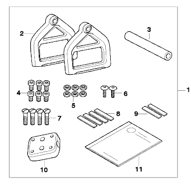

hat jemand Erfahrung mit der originalen BMW Navi-Halterung (71607683660)? Wie wird sie montiert? Muß dazu die obere Gabelbrücke abmontiert werden?

MiO2510 hat geschrieben:Muß dazu die obere Gabelbrücke abmontiert werden?
nein. dafür hat's ja schrauben... :wink:
pos. 2 besteht je aus ober- und unterteil.

Stimmt Pos.2 geht auseinanderzu schrauben.
Montiert wird die Halterung auf der Gabelbrücke.
Zwischen den Lenker.
