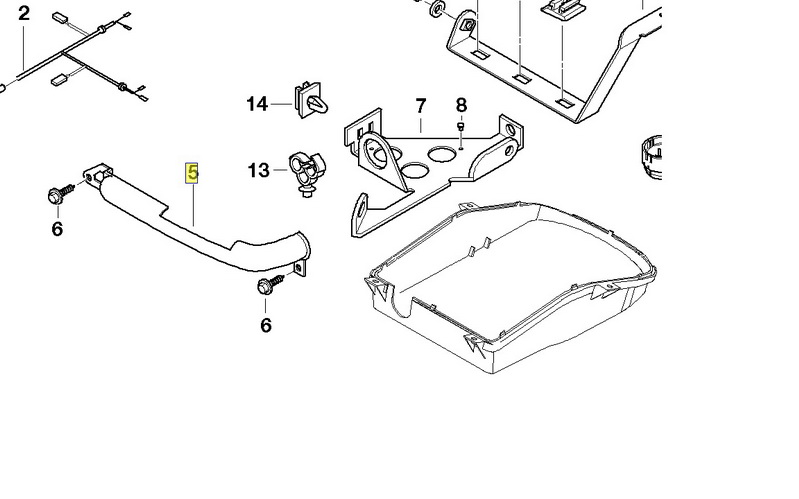

Also: könnt ihr auch die Rückseite der "Radiobox" incl. dem fetten gummierten Kabel sehen , wenn ihr zwischen Lenkung (bei uns ja eigentlich Lenkrad) und Unterseite des Radiobedienteils (das teil mit den knöpfen) schaut? Und geht das fette RAdiokabel auch in einen nicht gummierten Bereich über (sichtbar), bei dem ihr die verschiedenen farbigen Adern seht?
Ich könnte schwören, das war vorher nicht so......habe aber auch kein Teil über...so dass dies wohl so sein muss.....

Ich sehe dort normaler weise keine Kabel.chris1200 hat geschrieben: Also: könnt ihr auch die Rückseite der "Radiobox" incl. dem fetten gummierten Kabel sehen , wenn ihr zwischen Lenkung (bei uns ja eigentlich Lenkrad) und Unterseite des Radiobedienteils (das teil mit den knöpfen) schaut? Und geht das fette RAdiokabel auch in einen nicht gummierten Bereich über (sichtbar), bei dem ihr die verschiedenen farbigen Adern seht?
Da sollte eine Kabelabdeckung sein.
Teilenummer 65 14 2 305 916 (4,84€)

Danke für den Hinweis..ist mir etwas peinlich.......aber ich habe das Schei.. Teil echt vergessen......habs jetzt nachgeholt, jetzt passt alles wieder....
es sind einfach zuviel Teile bei der Dicken verbaut, zudem habe ich schlechtes Licht in meiner Tiefgarage (arbeite mit 12 Volt Scheinwerfer an Batterie, besser wie nix..daher aber etwas punktuelle Ausleuchtung, da "verschwindet schon mal was".......naja, dafür kann ich die Dicke bald blind zerlegen und zusammenbauen...)
