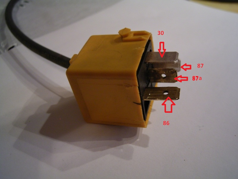

Servus Leute,
drossele gerade GT 03 auf 98PS.LUFIKA ist schon eingebaut,nur die Brücke (Relais)hab ich nicht.Auf dem Stecksockel sind die Kontakte "2,5,6 und 8" .Im Forum hab ich was von 30 nach 87 gelesen ,diese kann ich nicht finden.Wer kann mir hierbei helfen :?:
Im Voraus mal DANKE. :wink:

Hallo Mecki,
der Stecker ist schon von Nöten. Ich habe mich bei der Drosselung an dem Foto von Thilo orientiert. Hat auch funktioniert. Zu den "Nummern" kann ich Dir leider nix sagen.
viewtopic.php?f=82&t=42653
eifler

:wink: Es tut auch eine einfache Drahtbrücke. Nur ob die auf die Dauer perfekt hält? :roll:
Da habe ich meine Zweifel. Das gelbe Teil, manche sagen Codierstecker dazu, manche Relais dazu....
Es ist ein einfaches Relais gehäuse mit dem entsprechenden Normstecker.

Servus Thilo,
weisst Du noch die Belegung :?: Ich denke mal die Brücke müsste in der Mitte von oben nach unten sein.
Grüsse nach Mecka von Mecki

#5 Beitrag von Thilo »
:wink: habs gefunden und beschriftet. Kommst du damit klar?
Gebrückt ist Pin 30 mit 87 :wink:

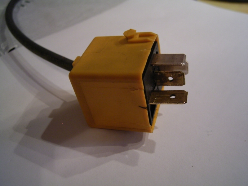

#6 Beitrag von Thilo »
:wink: :wink: :wink: :wink: :wink: :wink:
Mit zittrigerHand :lol:
